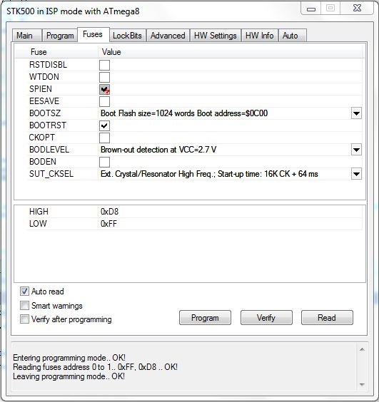

При программировании микроконтроллера необходимо установить Fuse-биты в соответствии с рисунком.
The fuses that must be set on ATmega8 microcontroller.

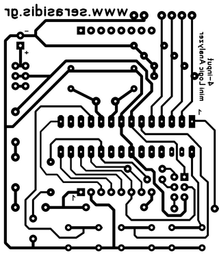

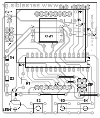

Вид печатной платы и расположение компонентов
Вид печатной платы логического анализатора на AVRВид печатной платы логического анализатора

  • может печатка в lay есть у кого?
  • Посмотрите новый вариант, я выложил. И предыдущий доработанный тоже ( с прошивкой, файлом протеуса и дороб.программой).

  • [b]Сергей07[/b], Добрый день . заинтересовал ваш вариант анализатора . Только не могу найти установку Фюзов в вашем вареанте .
  • Здравствуйте! Времени очень много прошло, и проект свой немного забыл. Но, ничего. Проблем чтобы подсказать вам, у меня нет. Значит так. Диктую фьюсы: RSTDISBL=1; WDTON = 1; SPIEN = 0(запрограммирован); CKOPT=1; EESAVE=1; BOOTSZ1=0(-=-=-); BOOTSZ0=0(-=-=-); BOOTRST=1; BODLEVEL=1; BODEN=1; SUT1=1; SUT0=0(-=-=-); CKSEL3=1; CKSEL2=1; CKSEL1=1; CKSEL0=1; ИТОГО: старший = D9; младший = EF
