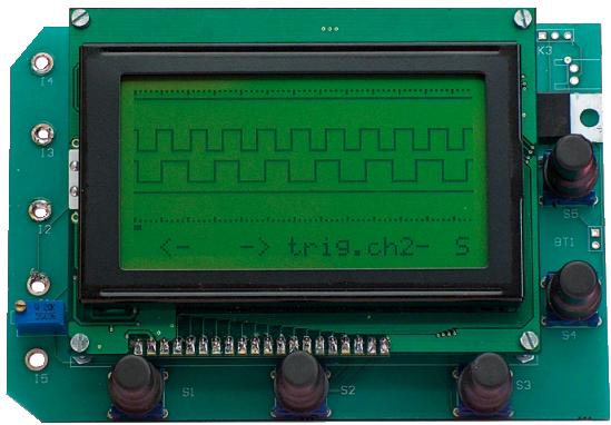

Лучший способом для изучения цифрового сигнала это применение логического анализатора и чаще всего он должен быть компактным, переносным. Данный логический анализатор имеет 4 канала, очень компактный и питается от батареи. Максимальная частота выборок 2 МГц, а также устройство имеет достаточную память для хранения 1024 выборок сигнала. Матричный LCD дисплей с разрешением 64×128 точек достаточно точно отображает и дает ясное представление о цифровых сигналах.
Схема 4-канального логического анализатора показана на рисунке.
4-канальный логический анализатор на PIC микроконтроллере
Кликните для увеличения
Основой устройства является микроконтроллер PIC18F4580, который производит выборки и управляет LCD дисплеем (например, DEM128064A), управление возможно при помощи клавиатуры из 5 кнопок (S1- S5). Кварцевый резонатор (X1, 10 МГц) определяет максимальную частоту выборок. Интегрированный в микроконтроллер модуль PLL используется для получения внутренней частоты 40 МГц, которая является максимальной по заявлениям производителя компании Microchip.
Диоды D1 – D8 защищают входы микроконтроллера от слишком высокого или отрицательного напряжения. Входные сигналы поступает на входы микросхемы IC1 74HC04N выступающей в роли буфера. Факт того, что сигналы инвертированы в этом случае для нас не важен, т.к. vs можем легко преобразовать его программно. Сигналы после буферной микросхемы поступают непосредственно на входы микроконтроллера RA1 – RA4, где уже программно обрабатываются.
Потенциометр P1 необходим для регулировки контрастности дисплея, транзистор T1 управляет подсветкой. Звуковой излучатель BZ1 сигнализирует о начале очередного цикла записи данных (о начале сэмплирования), а также при переключении между режимами работы. Для клавиш управления (S1 – S5) не требуется схемы подавления дребезга контактов, т.к. этот процесс реализуется программно.

Клавиша S1 используется для выбора частоты дискретизации (развертки) и может принимать значения: 5/10/20/50/100/200/500 мкс/деление и 1/2/5 мс/деление. Клавиша S2 служит для выбора канала для триггера синхронизации/запуска, а клавиша S3 – для выбора условия срабатывания триггера синхронизации: нарастающий или спадающий фронт.
Клавиша S4 имеет несколько функций: старт/стоп устройства, очистка дисплея. При кратковременном нажатии происходит старт устройства (ожидание условия старта записи данных), после выполнения синхронизирующего условия микроконтроллер производит 1024 выборки каждого канала и сохраняет их. Если снова нажать кнопку S4, микроконтроллер снова сделет 1024 выборки после выполнения условия синхронизации. При длительном удержании клавиши S4 выполняется очистка дисплея.
Клавиша S5 включает/выключает подсветку дисплея, но по прошествии 1 минуты или при детектировании разряженного аккумулятора она автоматически выключается.
