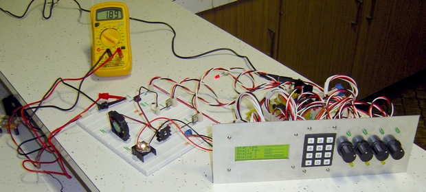

Внещний вид устройства
4-канальный ШИМ-контроллер на AVR
