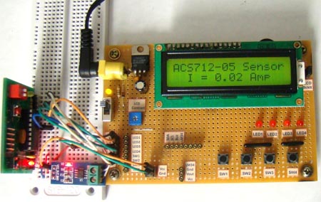

Для экспериментов с датчиком тока необходимо собрать конструкцию согласно схеме, приведенной на Рисунке 8. Автор использовал для этого макетную плату и модуль на базе микроконтроллера (Рисунок 9).
Модуль датчика тока ACS712-05B можно приобрести готовый (на eBay он продается совсем недорого), или изготовить самостоятельно. Емкость конденсатора фильтра выбрана равной 1 нФ, по питанию установлен блокировочный конденсатор 0.1 мкФ. Для индикации включения питания припаян светодиод с гасящим резистором. Питание и выходной сигнал датчика подведены на разъем с одной стороны платы модуля, 2-контактный разъем для измерения протекающего тока расположен с противоположной стороны.

Рисунок 9. Макетная и отладочная платы для проведения экспериментов.
Для экспериментов по измерению тока регулируемый источник постоянного напряжения подключим к токоизмерительным выводам датчика через последовательный резистор 2.7 Ом / 2 Вт. Выход датчика подключен к порту RA0/AN0 (вывод 17) микроконтроллера. Двухстрочный символьный ЖК индикатор подключен к порту B микроконтроллера и работает в 4-битном режиме.
Микроконтроллер питается напряжением +5 В, это же напряжение используется в качестве опорного для АЦП. Необходимые вычисления и преобразования реализуются в программе микроконтроллера.

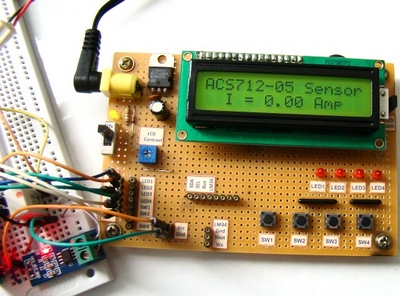

При нулевом входном токе выходное напряжение датчика ACS712 в идеальном случае должно быть строго Vcc/2, т.е. с АЦП должно быть считано число 512. Дрейф выходного напряжения датчика на 4.9 мВ вызывает смещение результата преобразования на 1 младший разряд АЦП (Рисунок 11). (Для Vref = 5.0 В, разрешение 10-битного АЦП будет 5/1024= 4.9 мВ), что соответствует 26 мА входного тока. Заметим, что для уменьшения влияния флуктуаций желательно производить несколько измерений, и затем усреднять их результаты.
Смещение 20 мА при нулевом токе через датчик ACS712
Рисунок 11. Смещение 20 мА при нулевом токе через датчик ACS712.

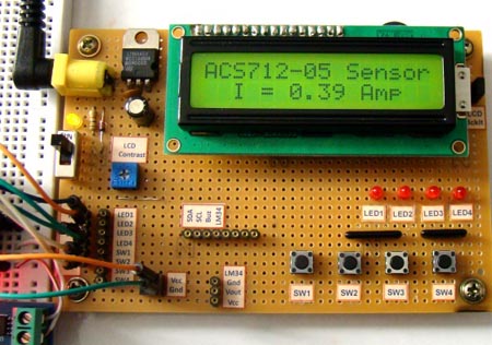

Если выходное напряжение регулируемого источника питания установить равным 1 В, через
резистор должен протекать ток порядка 370 мА. Измеренное значение тока в эксперименте – 390 мА, что превышает правильный результат на одну единицу младшего разряда АЦП (Рисунок 12).
Показания индикатора при измерении тока 370 мА
Рисунок 12. Показания индикатора при измерении тока 370 мА.
При напряжении 2 В индикатор покажет 760 мА.
