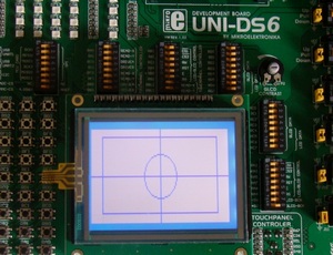

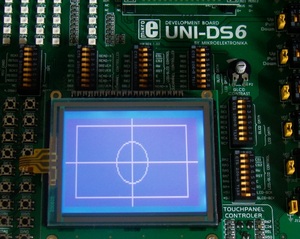

  • Glcd_Dot : Прорисовка одной точки на индикаторе с заданными координатами и цветом. Функция используется в виде Glcd_Dot(x, y, color), где x = 0–127, y = 0–63, color = 0–2. Параметр color (который присутствует и в других функциях, связанных с прорисовкой объектов) определяет статус точки: 0 – очистить точку, 1 – установить точку, 2 – инвертировать точку.
  • Glcd_Line: Прорисовка линии по двум заданным координатам и статусу (0–2).
  • Glcd_V_Line: Прорисовка вертикальной линии по двум координатам с одинаковыми координатами по оси X, также имеется параметр статуса линии.
  • Glcd_H_Line: Прорисовка вертикальной линии по двум координатам с одинаковыми координатами по оси Y, также имеется параметр статуса линии.
  • Glcd_Rectangle: Прорисовка прямоугольника с заданными координатами верхнего левого и нижнего правого угла.
  • Glcd_Box: Прорисовка закрашенного прямоугольника, цвет заполнения определяется цветом прямоугольника.
  • Glcd_Circle: Прорисовка окружности с заданными координатами центра и радиуса.

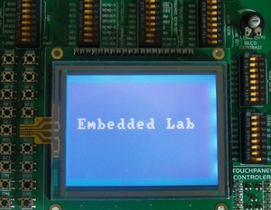

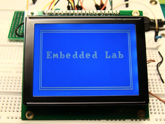

Эти шрифты используются в функциях Glcd_Write_Char и Glcd_Write_Text для отображения символов и текста. Синтаксис использования функции Glcd_Set_Font следующий:
Glcd_Set_Font (const char *activeFont, unsigned short aFontWidth, unsigned short aFontHeight, unsigned int aFontOffs);
Где параметры: activeFont – установка шрифта, aFontWidth – ширина символов шрифта в точках, aFontHeight – высота символов шрифта в точках, aFontOffs – число, которое представляет собой разницу (смещение) между набором символов mikroC и обычным набором ASCII символов. Демонстрационные шрифты имеют смещение 32.
Для использования шрифта Font_Glcd_5x7, необходимо выполнить команду со следующими параметрами:
Glcd_Set_Font(Font_Glcd_5x7, 5, 7, 32).

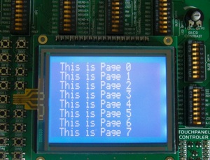

  • Glcd_Write_Char: Ззапись символа в указанную позицию по оси X (0-127) и страницу (0-7) индикатора.
  • Glcd_Write_Text: Отображение текста начиная с указанной позиции по оси X (0-127) и страницы (0-7) на индикаторе;
