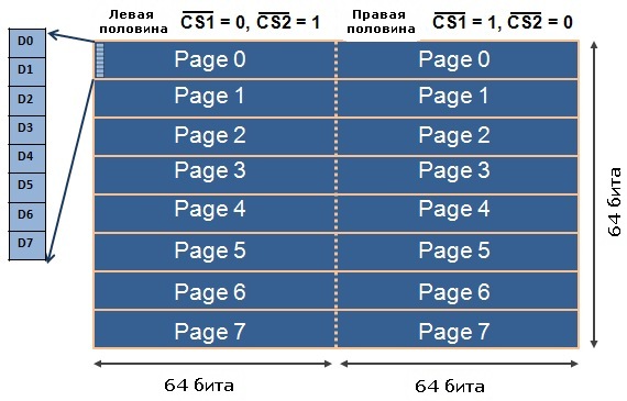

Контроллер NT7107C управляет 64 общими линиями дисплея (COM1 – COM64). Первый контроллер NT7108C управляет левой половиной сегментов (SEG1 – SEG64) дисплея, второй NT7108C – правой половиной сегментов (SEG65 – SEG128). Доступ к двум половинам дисплея осуществляется индивидуально посредством сигнальных линий Chip Select (CS1, CS2). Каждая половина дисплея представлена 7 горизонтальными страницами памяти, каждая высотой 8 бит (1 Байт).
Начиная с 0 страницы в левoй половине (/CS1=0), если вы передадите 1 байт данных, они будут отображены в первом столбце страницы 0. Если повторить данный процесс 64 раза и затем переключиться на вторую половину дисплея и повторить операции, пока не будет достигнута 128 позиция, мы получим отображение первых 8 линий на дисплее. Для отображения следующих 8 линий необходимо повторить эти операции, но сменив адрес страницы памяти. Общее количество байт, необходимое для отображения одного кадра (128×64 точки), в нашем случае равно 2×64×8 = 1024.
