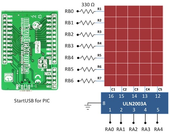

Схема подключения индикатора и драйвера к микроконтроллеру очень проста. Нам потребуется семь резисторов номиналом 300 Ом, которые включаются в цепи строк R1-R7 для ограничения тока через светодиоды. Управление строками осуществляется выводами RB0-RB6 микроконтроллера. Столбцы индикатора подключаются к выходам драйвера ULN2003A. Соответствующие входы управления драйвера подключаются к порту RA0-RA4 микроконтроллера. Таким образом, микроконтроллер может переключать столбцы индикатора, записывая в порт соответствующие биты. Например, установив бит RA0 (лог. 1) и сбросив биты RA1-RA4 (лог. 0), мы сделаем активным первый столбец индикатора. Между перключениями столбцов микроконтроллер должен выдержать паузу около 1 мс. Для каждого столбца, необходимо вывести соответствующее значение в порт B, чтобы включить нужные светодиоды в столбце. Переключение между столбцами происходит довольно быстро, поэтому человеческий глаз этого не замечает, и мы видим статическое изображение.
Схема подключения индикатора и драйвера к микроконтроллеру (отладочной плате)
Схема подключения матричного индикатора к микроконтроллеру
