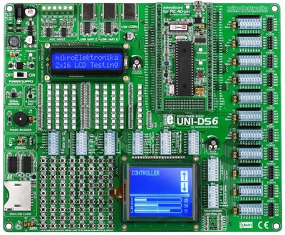

Для подключения графического индикатора Winstar WDG0151-TMI к микроконтроллеру и проведения экспериментов автор использовал отладочную плату компании mikroElektronika UNI-DS6 с микроконтроллером Microchip PIC16F887.
UNI-DS6 – универсальная отладочная плата для изучения микроконтроллеров PIC, AVR, 8051, ARM, PSoCи dsPIC, идеальная для оборудования учебных классов и лабораторий. Хорошо методически проработанная плата включает универсальное посадочное место, в которое может быть установлена одна из плат специализации (mikroBoard).
Отладочная платформа mikroElektronika UNI-DS6
Плата оснащена большим количеством разнообразных устройств ввода и вывода информации и гибкой системой их коммутации с платой специализации. В качестве устройств ввода предусмотрены кнопки, подключаемые ко всем линиям портов микроконтроллеров, 12-разрядный АЦП, температурный датчик, накопитель MMC/SD. Для отображения данных на плате имеются светодиоды на всех линиях портов микроконтроллера, а также предусмотрены посадочные места со штыревыми разъемами для установки алфавитно-цифрового и графического ЖК дисплеев. Для двунаправленного обмена установлены два USB-UART моста.

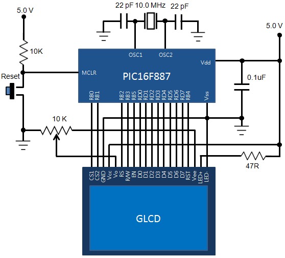

Схема подключения индикатора к микроконтроллеру показана на рисунке ниже. Выводы шины данных подключаются к порту D микроконтроллера, управляющие сигналы поступают с порта B.
Подключение графического индикатора к микроконтроллеру PIC
