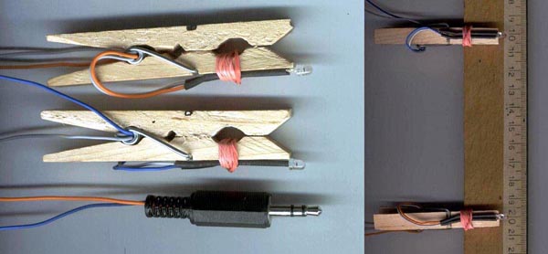

Если закрыть от света любой из фототранзисторов, на микрофонном входе возникнет импульс напряжения, который легко может быть обнаружен программно [4]. Для простоты фототранзисторы можно закрепить с помощью бельевых прищепок, а для измерения расстояний между фототранзисторами использовать обычную линейку (Рисунок 2).
Рисунок 2. Два включенных последовательно фототранзистора TEPT4400 припаиваются к штекеру Jack 3.5 мм. Бельевые прищепки помогут зафиксировать дистанцию между детекторами просто и быстро.

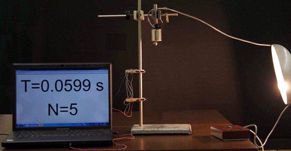

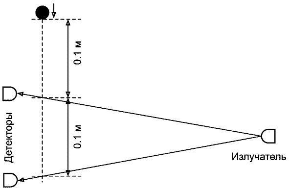

Характеристики секундомера проверялись в эксперименте со свободным падением предмета. Оба фототранзистора освещались одной лампой с расстояния 0.5 м. Таймер запускался и останавливался на отметках 0.1 м и 0.2 м, соответственно, относительно начальной позиции. Учитывался тот факт, что световые лучи от лампы падают на фототранзисторы под разными углами. Постановка эксперимента иллюстрирована фотографиями на Рисунке 3, а схема эксперимента и полученные в результате данные – на Рисунке 4.
Рисунок 3. Постановка эксперимента со свободным падением предмета. Последовательно срединные фототранзисторы подключены непосредственно к микрофонному входу компьютера. Электромагнит используется для того, чтобы отпустить стальной шарик в свободное падение мимо фототранзисторов. Несмотря на то, что в световом потоке включенной в сеть лампы содержится значительная переменная составляющая, острые пики напряжения, генерируемые фототранзисторами, регистрируются надежно и с высокой точностью. Программа отображает измеренное время и количество зарегистрированных событий. Результаты всех измерений сохраняются, и двумя-тремя кликами могут быть перенесены в электронную таблицу.

Рисунок 4. Эксперимент со свободным падением предмета демонстрирует высокое разрешение и точность секундомера. Фрагмент электронной таблицы Excel показывает результаты пяти измерений, среднее значение (µ = 0.0599 с) и среднеквадратичное отклонение (σ = 0.00024 с).
