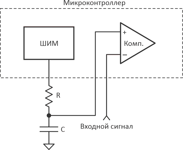

На Рисунке 1 представлена схема, показывающая добавление резистора и конденсатора в проект на микроконтроллере.
Основная концепция схемы, в которой для создания АЦП используется микроконтроллер со встроенным ШИМ и компаратором, а также RC-фильтр.
Рисунок 1. Основная концепция схемы, в которой для создания АЦП
Резистор и конденсатор образуют однополюсный фильтр нижних частот. Таким образом, концепция схемы основана на использовании выходных импульсов встроенного ШИМ и фильтрации их для получения сигнала постоянного тока, который задается коэффициентом заполнения ШИМ. Затем это постоянное напряжение сравнивается с входным сигналом с помощью встроенного компаратора. Схема очень проста, поэтому давайте поговорим о программном коде, используемом для создания АЦП на основе этой схемы.
Чтобы получить значение входного сигнала, мы начнем с установки ШИМ на 50%-ный коэффициент заполнения. Эти симметричные прямоугольные импульсы ШИМ будут отфильтрованы RC-фильтром нижних частот, чтобы получить напряжение, равное ½ системного напряжения микроконтроллера. На выходе компаратора будет высокий уровень (или цифровая «1»), если отфильтрованное постоянное напряжение больше, чем мгновенное напряжение входного сигнала; в противном случае на выходе компаратора будет низкий уровень (цифровой «0»).
Теперь программа будет считывать состояние выхода компаратора и выполнять поиск, чтобы найти новый уровень, при котором выход компаратора примет противоположное состояние. Другими словами, если на выходе компаратора «0», программа будет корректировать коэффициент заполнения ШИМ до тех пор, пока компаратор не выдаст «1». Если компаратор в данный момент показывает «1», коэффициент заполнения ШИМ будет уменьшаться до тех пор, пока компаратор не выдаст «0». Если разрешение ШИМ поддерживает что-то вроде 256 шагов коэффициента заполнения (или больше), этот поиск может занять значительное время. Чтобы смягчить проблему, мы будем выполнять двоичный поиск, поэтому если число шагов ШИМ равно 256, для проверки уровней потребуется log2(256), или 8 шагов.
