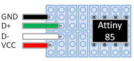

Помимо микроконтроллера в схеме используется несколько пассивных компонентов, которые обязательны при реализации USB коммуникации на микроконтроллере.
Схема: USB генератор пароля в корпусе флешки на микроконтроллере AVR

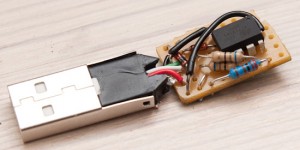

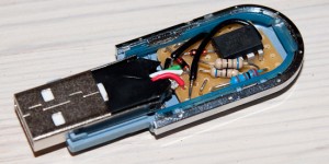

Корпус устройства позаимствован от неисправного флеш-накопителя емкостью 512 МБайт. Коннектор USB был взят от обычного USB кабеля, он и остальные компоненты монтируются на макетную плату соответствующего размера.
