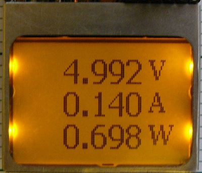

В данном варианте прошивки на дисплее отображаются значения напряжения, тока и мощности.

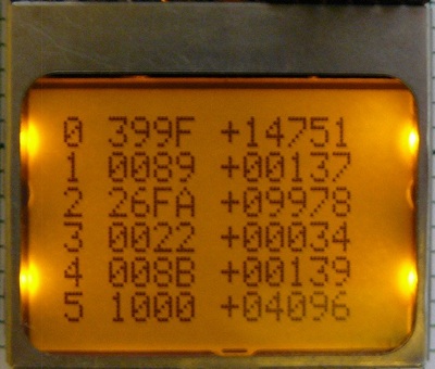

Пользовательская кнопка P1.3 на отладочной плате используется для переключения в режим отображения содержимого 6 регистров микросхемы INA219 в шестнадцатеричном и десятичном со знаком формате.
Отображение на дисплее содержимого регистров микросхемы INA219
