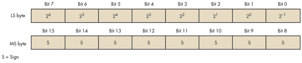

Датчик температуры преобразовывает и хранит цифровые данные в двух регистрах (Рисунок 3). По большому счету, разрешение выходных данных составляет 9 бит. Младший байт хранит данные о температуре, старший байт хранит знак измерений. В случае, если знак отрицательный (0xFF), данные в младшем бате дополняются до двух. Бит 0 в младшем байте представляет десятичное значение температуры: 0.5 °С для логической 1 и 0 °С для логического 0. В программном коде необходимо учитывать этот момент, чтобы избежать ошибочных измерений.
Регистры хранения данных о температуре датчика DS18S20
Рисунок 3. Датчик хранит данные о температуре в двух регистрах. Младший байт хранит данные о температуре, старший байт хранит знак измерений.

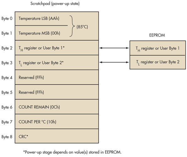

Также датчик имеет два байта энергонезависимой памяти (EEPROM) - регистры TH и TL, которые представляют собой температурные пороги, с которыми сравниваются старшие 8 бит каждого измеренного значения температуры. С помощью специальной команды можно организовать сигнализацию выхода температуры за установленные пределы (Рисунок 4). Разрешение регистров TH и TL 8 бит, в отличие от 9-битного регистра преобразования температуры.

Общая карта памяти датчика DS18S20 - блокнотная память (ОЗУ) и энергонезависимая память (регистры TH и TL) - изображена на Рисунке 5. Если функция сигнализации не требуется в приложении, то регистры TH и TL могут служить областью энергонезависимой памяти общего назначения.
Карта памяти датчика DS18S20
Рисунок 5. Помимо энергонезависимой памяти (EEPROM) датчик температуры DS18S20 имеет блокнотную память (ОЗУ).
Значение температуры с разрешением более 9 бит может быть вычислено с использованием данных из регистров ОЗУ датчика: регистры данных о температуре (9 битное разрешение), регистр COUNT REMAIN (значение, оставшееся в счетчике в конце измерения), регистр COUNT PER C (количество импульсов на один градус для данной температуры).
