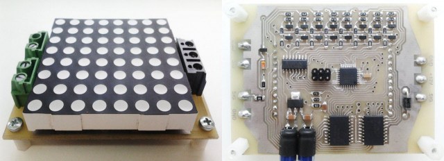

Анимированный индикатор прохода на LED матрице 8×8
Рисунок 1. Анимированный индикатор прохода на светодиодной матрице 8×8.

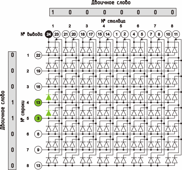

На Рисунке 2 показана схема внутренних соединений двухцветной матрицы с общим анодом в строке и принцип динамической индикации. В отличие от статики, в динамике нельзя управлять любым светодиодом в произвольный момент времени. Приходится последовательно перебирать адреса всех строк или столбцов. На Рисунке 2 продемонстрирован замедленный вариант «развертки» одного «кадра» изображения по столбцам и ускоренный в 10 раз перебор столбцов, что дает ясное представление о формируемом изображении.
Динамическая индикация зеленой стрелки на двухцветной матрице 8×8
Рисунок 2. Динамическая индикация зеленой стрелки на двухцветной матрице 8×8.

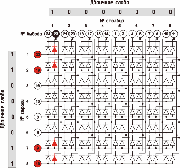

На Рисунке 3 показана та же матрица, на которую выводится красный крестик. В каждый отдельный момент времени адресуется какой-либо столбец и несколько строк. Какие именно светодиоды сейчас включены, зависит от текущего двоичного слова на выводах 221, 192, 163, 134, 35, 66, 97, 138 матрицы и «засвеченного» столбца (верхний индекс соответствует естественному порядку строк, обозначенному в datasheet матрицы).
Динамическая индикация красного крестика на двухцветной матрице 8×8
Рисунок 3. Динамическая индикация красного крестика на двухцветной матрице 8×8.
Обратите внимание на выводы 24 (23), 21 (20), … , 7 (8), 10 (11) матрицы, которые выделяются черным цветом. Во время работы при переборе столбцов они должны замыкаться на «землю», обеспечивая путь току через светодиоды (от одного до восьми светодиодов столбца могут «делить» общий сток). Ввиду этого может показаться несколько некорректным, что на рисунках при адресации столбцов в двоичном слове «пробегает» логическая единица. Конечно же, там должен быть ноль. Но для МК – это логическая единица, что станет ясно из схемы ниже.

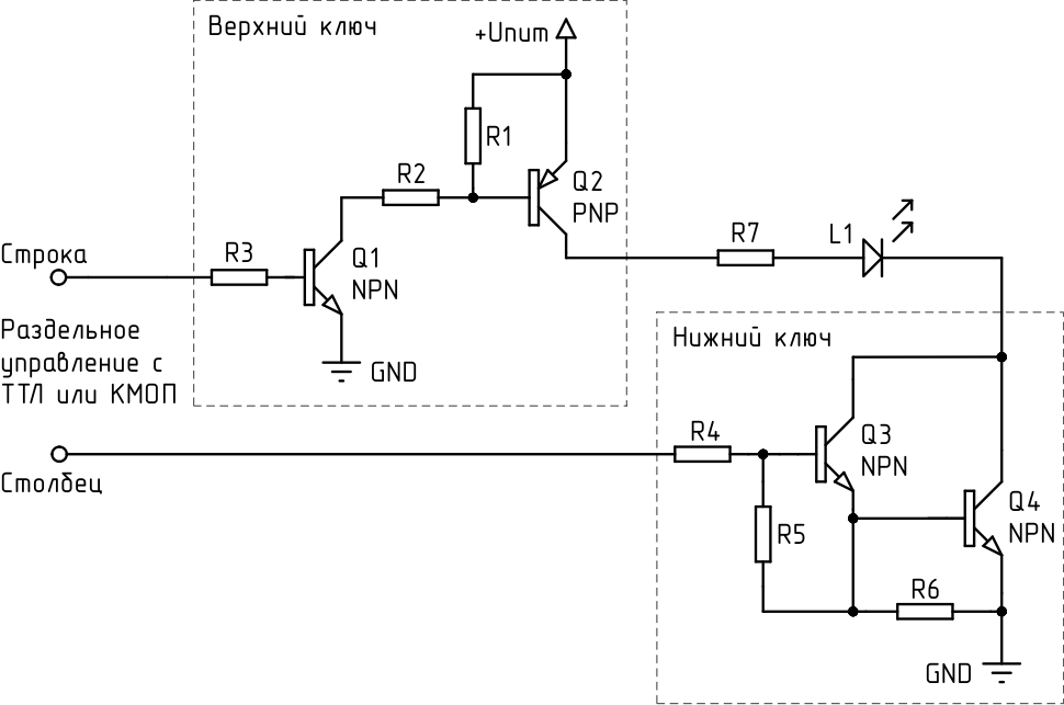

На Рисунке 4 показана принципиальная схема управления отдельным светодиодом строки/столбца на дискретных элементах.
Управление светодиодом
Рисунок 4. Управление светодиодом
На первый взгляд схема на Рисунке 4 может показаться избыточной. Но это нет так. Нижний ключ образует пару Дарлингтона, а верхний – сбалансированный каскад Шиклаи. На верхнем ключе происходит преобразование логического уровня сигнала управления МК «вверх», а на нижнем – «вниз», т.е. инверсия. Таким образом, за счет составных ключей достигается:
а) согласование выводов МК с сильноточными ключами питания светодиодов;
б) инверсия управляющего сигнала на нижнем ключе;
в) уменьшение количества элементов на плате, так как сборки Дарлингтона и Шиклаи выпускаются в виде интегральных микросхем на 2, 4, 7, 8 каналов и допускают прямое подключение к выводам МК.

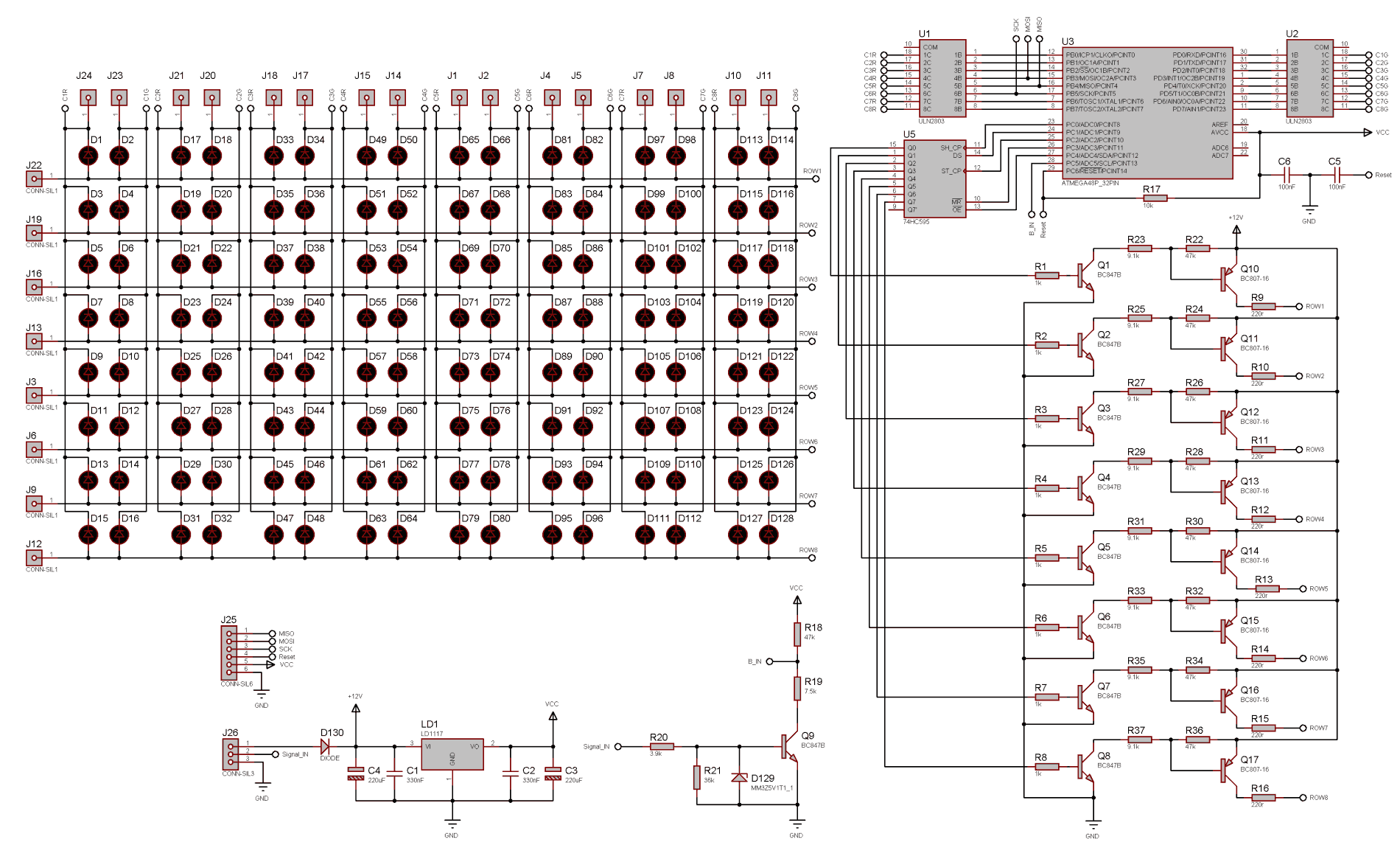

На Рисунке 5 приведена принципиальная схема устройства индикации.
Кликните для увеличения
Рисунок 5. Принципиальная схема анимированного индикатора прохода на AVR.
В схеме на Рисунке 5 использованы следующие компоненты:
  • МК Atmega48PA-AU (SMD корпус TQFP32),
  • две микросхемы ULN2803 (8-канальные сборки Дарлингтона в корпусах SO18-300),
  • микросхема 74HC595 (сдвиговый регистр в корпусе SO16-150),
  • стабилизатор LD1117-5.0 или 7805 (в SOT223 или другом SMD корпусе),
  • любая двухцветная светодиодная матрица из перечисленных выше, например, распространенная RL-M2388SGBW,
  • транзисторы BC807-16 (PNP, 8 штук в корпусах SOT23),
  • транзисторы BC847B (NPN, 9 штук в корпусах SOT23),
  • стабилитрон BZV55-C4V7 (корпус SOD80),
  • два электролитических конденсатора 220 мкФ × 25 В,
  • резисторы в корпусах 1206 различных номиналов (см. схему на Рисунке 5),
  • керамические конденсаторы в корпусах 1206 различных номиналов (см. схему).
  • любой шестиконтактный разъем, подходящий для имеющегося ISP программатора МК Atmel AVR (чаще всего штырьки PLS),
  • прямой винтовой клеммник на плату с тремя контактами.

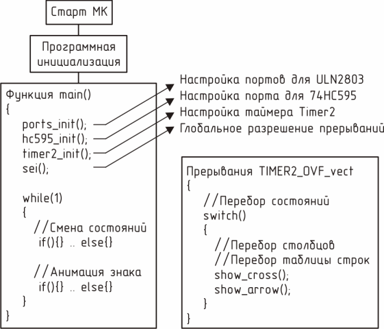

Далее коснемся непосредственно алгоритма работы индикатора. Программа МК реализует машину состояний на операторах switch/case. При этом аппаратные прерывания таймера вызывают сканирование столбцов матрицы с табличным поиском содержимого строк. Программа написана с использованием AVR Studio 4.18 [1] и бесплатного компилятора WinAVR [2]. Использованию этих инструментов посвящено много обзоров и литературы, например [3]. На Рисунке 6 показана блок-схема программы.
Блок-схема программы управления индикатором
Рисунок 6. Блок-схема программы управления индикатором.
По завершении настройки портов и таймера, выполняемой после старта МК, запускается основной цикл while(). В связи с тем, что устройство достаточно простое, опрос состояний и анимация изображений реализованы непосредственно в бесконечном цикле. Развертка изображений по кадрам происходит в обработчике прерываний Timer2 при переполнении. Частота прерываний около 480 Гц, что дает частоту сканирования столбцов матрицы 480/8 = 60 Гц. Это минимальная частота мерцаний светодиодов, незаметная для человеческого глаза.

  7. На Рисунке 7 показан работающий макет индикатора, собранный по схеме на Рисунке 5.
Макет индикатора прохода на двухцветной LED матрице
Рисунок 7. Макет индикатора прохода на двухцветной LED матрице
