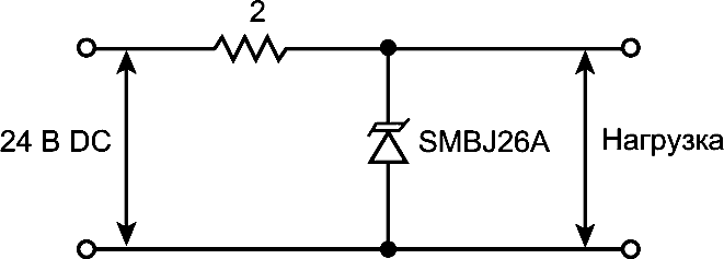

Рисунок 1. При использовании в схеме с сопротивлением источника сигнала 2 Ом только TVS диода бросок тока будет слишком большим.
В приведенной схеме нагрузка, которой может быть вход логического устройства, питается от 24-вольтового сигнала постоянного напряжения, которое может поступать от датчика, преобразователя или другого устройства (Рисунок 1). Сопротивление источника сигнала равно 2 Ом (резистор на схеме), а пороговое напряжение отказа защищаемого устройства – 36 В. В схеме использован TVS диод SMBJ26A, способный поглотить импульсную мощность 600 Вт. Если неисправность на линии вызовет на входе устройства перенапряжение с пиком 150 В и длительностью 10 нс, супрессор должен ограничить этот импульс до уровня 36 В или меньше. Импульсный ток рассчитывается по формуле:
   (1)
Супрессор поделит импульс перенапряжения между сопротивлением источника и собой. Уравнение 1 показывает, что чем выше напряжение ограничения супрессора, тем меньше выброс тока в цепи. К сожалению, результирующий ток в этом примере «сожжет» схему.

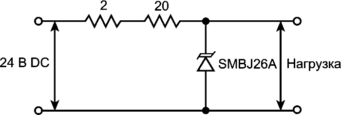

Можно использовать более мощный супрессор, но это не лучшее решение, так как с увеличением допустимой мощности TVS диода увеличивается и его стоимость. В качестве альтернативы, последовательно с сопротивлением источника можно добавить резистор небольшого номинала, эффективно снижающий импульсный ток, рассеиваемую супрессором мощность, стоимость схемы и ее размеры (Рисунок 2).
Недорогое решение защищает чувствительные к перенапряжениям устройства
Рисунок 2. Добавление на вход устройства недорогого резистора с сопротивлением 20 Ом существенно снижает импульсный ток и рассеиваемую на супрессоре мощность.
Если допустить, что ток нагрузки невелик и равен 10 мА, падение напряжения на сопротивлении 20 Ом должно быть:
  (2)
Импульсный ток будет равен:
  (3)

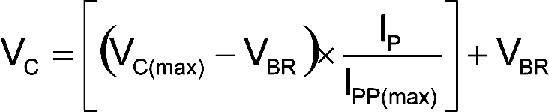

Резистор снижает выброс тока более чем в 10 раз. А значит, в схеме можно использовать маломощный супрессор. При этом возникающий импульсный ток меньше максимально допустимого импульсного тока выбранного TVS диода. Импульсное напряжение ограничения супрессора равно:
  (4)
Согласно спецификации на SMBJ26A,
максимальное импульсное напряжение ограничения VC(max) = 42.1 В,
максимальное напряжение пробоя VBR(max) = 31.9 В,
максимальный импульсный ток IPP(max) = 14.3 А.
Используя эти значения и значение тока IP из Уравнения 3, подстановкой в Уравнение 4 получим напряжение ограничения супрессора VC = 35.5 В.
Таким образом, напряжение ограничения несколько ниже порогового напряжения при температуре 25 °C. Для более высоких температур следует учитывать отклонения параметров от допустимых значений (устанавливаются по графикам спецификации на данный TVS диод). Мощность, рассеиваемая на резисторе с сопротивлением 20 Ом в нормальном режиме, равна:
  (5)
Следовательно, при указанных характеристиках импульса перенапряжения можно использовать углеродный композитный резистор с мощностью рассеивания 0.125 Вт. Включенный последовательно, этот небольшой резистор радикально улучшает условия работы супрессора и мало влияет на стоимость устройства.
