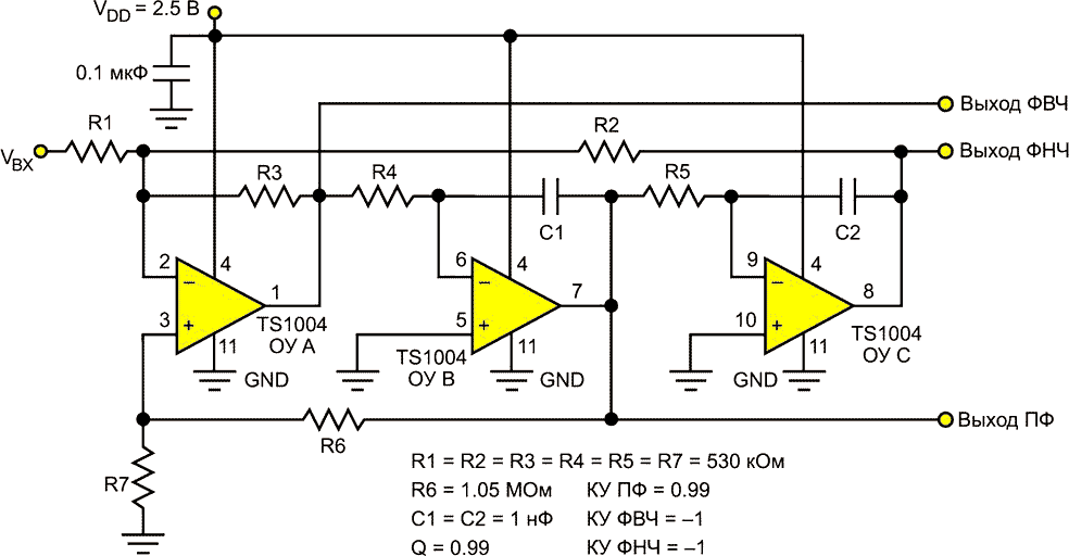

Рисунок 1. Схема перестраиваемого фильтра на счетверенном ОУ TS1004 минимизирует площадь печатной платы и сокращает энергопотребление.
На Рисунках 1 и 2 показана принципиальная схема и частотные характеристики перестраиваемого фильтра на ОУ. В схеме использован микромощный счетверенный ОУ TS1004 компании Touchstone Semiconductor.

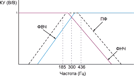

Рисунок 2. Частотные характеристики перестраиваемого фильтра с выходами ФНЧ, ФВЧ и ПФ.
Перестраиваемый фильтр позволяет независимо выбирать добротность, КУ в полосе пропускания и частоту среза. Схема фильтра одновременно имеет выходы ФНЧ, ФВЧ и ПФ. Коэффициент усиления каждого фильтра устанавливается независимо. При этом КУ секции ПФ совпадает со значением полной добротности перестраиваемого фильтра. Для расчета схемы использовались Уравнения (1) – (4), где R = R1 = R2 = R3 = R4 = R5 = R7 = 530 кОм, R6 = 1.05 МОм.

Подставляя номиналы элементов, указанные на Рисунке 1, в Уравнения (1) – (4), получим, что секции ФНЧ и ФВЧ имеют КУ приблизительно –1, а секция ПФ имеет КУ около 0.99. Полная добротность схемы также равна 0.99. Частота среза секций ФНЧ и ФВЧ около 300 Гц. Полоса пропускания ПФ имеет ширину около 251 Гц с границами от 185 Гц до 436 Гц.
С тремя задействованными ОУ вся схема потребляет лишь 3 мкА. Для уменьшения разброса КУ секций фильтра, добротности и частоты среза рекомендуется применять резисторы с допуском 1%. Поскольку параметр GBWP (Gain-Bandwidth Product – произведение коэффициента усиления на ширину полосы пропускания) для усилителя TS1004 равен 4 кГц, увеличение КУ какой-либо секции фильтра приведет к соответствующему сужению полосы пропускания данной секции.
