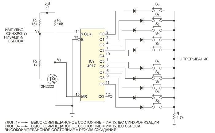

В статье описан еще один способ считывания статуса множества кнопок или переключателей, для которого потребуются лишь две цифровые линии ввода/вывода микроконтроллера и прерывания от интегрированного в микроконтроллер таймера (Рисунок 1). При необходимости можно использовать третью линию для периодического сброса счетчика CD4017 (каскадируемый десятичный счетчик Джонсона), позволяющего повысить устойчивость схемы к электромагнитным помехам и электростатическим разрядам. Можно также применить схему, изображенную на Рисунке 2, сохранив преимущество двухпроводного варианта. Диоды защищают выходы счетчика от повреждения при одновременном нажатии нескольких кнопок. Каскадированием нескольких микросхем CD4017 можно увеличить количество подключаемых кнопок, используя выход переноса (вывод 12) и вход счетных импульсов (вывод 14).

Рисунок 2. Добавив три резистора и транзистор, можно защитить схему от сбоев синхронизации, не используя третью линию ввода/вывода микроконтроллера.
Надежность работы схемы после первоначального включения и инициализации микроконтроллера зависит от последующей синхронизации счетчика CD4017 с таймером-счетчиком микроконтроллера. Однако синхронизация может быть нарушена электростатическими разрядами или электромагнитными помехами, например, от находящегося поблизости мобильного телефона, поэтому целесообразно предусмотреть в коде программы микроконтроллера функцию периодического аппаратного сброса счетчика CD4017. На Рисунке 2 показано, как можно сделать это без использования третьей линии ввода/вывода микроконтроллера.
Такая возможность обеспечивается наличием трех состояний выхода микроконтроллера: высокого, низкого и высокоимпедансного состояния (Z-состояние), когда вывод порта временно переключается в режим ввода.
При «лог. 1» транзистор Q1 включается через резистор R4, устанавливая высокий логический уровень напряжения в точке V1 и напряжение ниже логического нуля в точке V2. Таким образом, на тактовом входе микросхемы устанавливается высокий логический уровень, а на входе сброса удерживается низкий.
В состоянии «лог. 0» транзистор Q1 выключается, устанавливая низкий логический уровень напряжения в точке V1 и напряжение выше логической единицы в точке V2. В этом случае на тактовом входе микросхемы устанавливается низкий логический уровень, а на входе сброса удерживается высокий.
Если же вход будет «оторван» вследствие переключения выхода микроконтроллера режим ввода, транзистор Q1 включится через резисторы R3 и R4, а напряжение в точках V1 и V2 опустится ниже порога логического нуля. При этом на счетном входе и входе сброса микросхемы устанавливается низкий уровень.
Таким образом, чтобы сформировать фронт счетного импульса, необходимо изменять состояния вывода микроконтроллера в следующей последовательности: Z-состояние > «лог. 1» > Z-состояние. Аналогично, для сброса счетчика CD4017 последовательность должна быть такой: Z-состояние > «лог. 0» > Z-состояние.

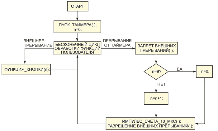

Блок-схема на Рисунке 3 иллюстрирует процесс считывания микроконтроллером состояния всех кнопок и используемые в программе микроконтроллера функции. На этапе инициализации микроконтроллер сбрасывает переменную счетчика (n=0) и запускает таймер, сконфигурированный на генерацию прерываний по переполнению каждую 1 мс. В обработчике прерываний от таймера выполняется следующие операции: запрещаются внешние прерывания, значение переменной инкрементируется на 1, на микросхему CD4017 подается синхроимпульс длительностью 10 мкс, разрешаются внешние прерывания.

Рисунок 3. Блок-схема программы микроконтроллера для чтения состояния всех кнопок. В каждый момент времени должна быть нажата только одна кнопка.
Ввиду того, что каждую миллисекунду микроконтроллер посылает импульс счетчику CD4017 и инкрементирует значение переменной собственного счетчика до тех пор, пока оно меньше 9, номер выхода CD4017, на котором появляется высокий логический уровень, будет соответствовать значению переменной счетчика микроконтроллера. Например, если в счетчике микроконтроллера число 2, то высокий уровень появится на выходе 2 микросхемы CD4017 (вывод 4), в то время как на остальных выходах будет низкий логический уровень. Если в этот момент пользователь нажал кнопку S2, на вывод внешнего прерывания микроконтроллера поступит сигнал «лог. 1». Нажатие других кнопок не приведет к формированию сигнала внешнего прерывания из-за низкого логического уровня на остальных выходах CD4017.
При поступлении сигнала внешнего прерывания микроконтроллер получает из памяти значение переменной счетчика (в нашем примере это 2), определяет нажатие кнопки S2 и выполняет соответствующие функции и операции. По достижении переменной значения 9 она программно сбрасывается в 0, так же как счетчик CD4017 сбрасывается автоматически на десятом импульсе.
Обратите внимание, что в каждый момент времени нажатой должна быть только одна кнопка. Если одновременно нажаты две последовательные кнопки, микроконтроллеру может не хватить времени между последовательными состояниями для регистрации фронта сигнала внешнего прерывания. Возможный вариант решения этой проблемы поясняет блок-схема на Рисунке 4.
