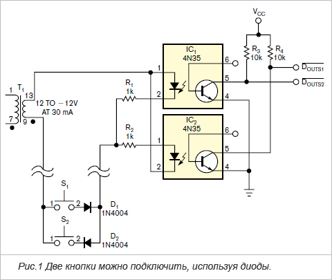

Для подключения двух кнопок используется всего два провода
Иногда необходимо прочитать состояние кнопок, расположенных на расстоянии более 5 м от электронной схемы. Задача достаточно проста, если имеется всего одна кнопка. Можно, например, использовать источник постоянного тока, подключенный к кнопке и измерять ток в цепи. При нажатии на кнопку в цепи потечет ток. Если кнопка не нажата, то ток в цепи течь не будет.
Однако, при необходимости чтения состояния двух или более кнопок начинаются проблемы. Ррешить их можно несколькими споcобами. Например, можно использовать интерфейс RS-485 с двумя сигнальными цепями и двумя цепями питания. В качестве альтернативного варианта можно рассмотреть однопроводное соединение с одной сигнальной цепью и двумя цепями питания.
Другим решением проблемы будет использование для каждой кнопки своей собственной цепи. В таком варианте, понадобится проводов на один больше, чем количество кнопок. В конце концов, можно использовать технологию POE (power-over-Ethernet), требующую четыре провода для обмена данными и питания. Все рассмотренные варианты требуют использования устройства чтения состояния кнопок или контроллера, который необходимо программировать, что увеличивает сложность и стоимость изделия.

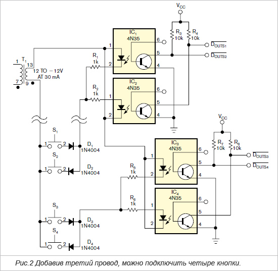

На схеме на рис.1 показано, как можно подключить две кнопки, используя диоды. Поскольку диоды могут пропускать ток только в одном направлении, для схемы достаточно всего двух проводов. Во время положительной полуволны переменного напряжения, снимаемого со вторичной обмоткм трансформатора, и при нажатой кнопке S2, ток потечет через IC1, R2, и D2. В результате, на выходе появится низкий уровень напряжения. Наоборот, если нажата кнопка S1 при отрицательной полуволне, ток потечет через D1 к R1 и IC2, и низкий потенциал будет присутствовать на выходе . На схеме, показанной на рис.2, концепция расширена на три кнопки путем добавления в схему всего лишь одного дополнительного провода.
