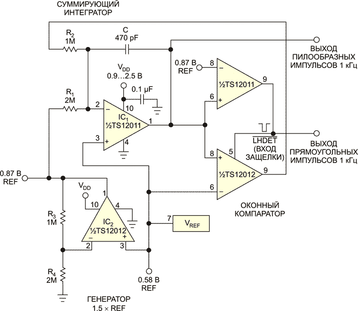

Рисунок 1. Всего восемь компонентов потребовалось для создания этого исключительно экономичного низковольтного генератора пилообразного напряжения.

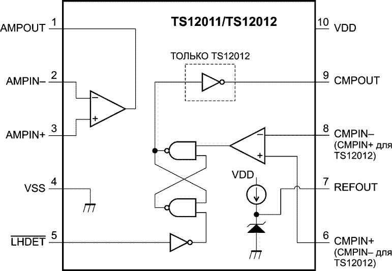

Обратившись к Рисунку 1, вы обнаружите, что схема содержит всего восемь компонентов: две микросхемы, четыре резистора, частотозадающий конденсатор и блокировочный конденсатор в цепи питания. Главными элементами конструкции являются микросхемы TS12011 и TS12012, выпускаемые компанией Touchstone Semiconductor в корпусах TDFN площадью 4 мм2, каждая из которых содержит операционный усилитель, компаратор и источник опорного напряжения (Рисунок 2). Именно их характеристики позволили сделать устройство крошечным и простым.
Экономичный генератор пилообразного напряжения со сверхнизким напряжением питания
Рисунок 2. Функциональная схема микросхем TS12011/TS12012.
Несколько слов о том, как работает схема. На выходе суммирующего интегратора, подключенного к неинвертирующему входу оконного компаратора, формируется пилообразное напряжение. Благодаря действию обратной связи усилителя напряжение в суммирующем узле интегратора поддерживается на уровне VREF. При этом положительный опорный ток, задаваемый через резистор R1, уравновешивается отрицательным импульсным током большей амплитуды, текущим через R2. Нижний по схеме компаратор имеет выход с открытым стоком, при низком напряжении на котором ток вытекает из суммирующего узла через резистор R2:
и
Если выбрать IR2 = 2×IR1, то выходной сигнал приобретет форму симметричных треугольных импульсов.
Частоту колебаний можно определить по формуле:
где V – разность напряжений 0.87×VREF и 0.58×VREF. Для рассматриваемой схемы f = 850 Гц.
Формы пилообразных и прямоугольных импульсов на выходах схемы показаны на Рисунке 3.
Рисунок 3. Формы пилообразных и прямоугольных импульсов на выходах схемы. Последовательность прямоугольных импульсов используется для управления защелкой компаратора.
Встроенная защелка используется для формирования гистерезиса оконного компаратора. Функция этой защелки весьма интересна. При подаче низкого уровня на вход /LHDET входы компаратора остаются активными и воспринимают входные напряжения до тех пор, пока одно из них не пересечет порог. На выходе компаратора микросхемы IC2 устанавливается высокий уровень, когда пилообразное напряжение пересекает нижний порог 0.58×VREF, и низкий, когда пила пересекает порог 0.87×VREF. Импульс сброса очень короток, но успевает зафиксировать на выходе компаратора состояние, в которое он перешел в момент пересечения порога, а затем вновь защелкнуть выход после переключения опорного тока при переходе к формированию спадающего фронта пилы. В результате получается схема, не требующая никакой связующей логики.
Для питания схемы может использоваться батарея с напряжением от 0.9 В, при этом ток потребления не превысит 3.2 мкА. Максимальная рабочая частота, ограниченная скоростью нарастания операционного усилителя и задержками распространения, составляет 3 кГц. Отключив вывод R1 и подав на него напряжение более 0.58×VREF, можно превратить схему в генератор, управляемый напряжением (ГУН).
