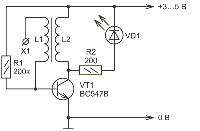

Датчик прикосновения был создан в ходе экспериментального изучения качер-процесса в биполярном транзисторе, описанного В. И. Бровиным [1].
Предлагаемая для повторения схема представляет собой усилитель, обладающий высокой чувствительностью к электромагнитному полю, создаваемому внешними устройствами. При подключении входного контакта схемы к антенне светодиод сигнализирует о наличии излучения электромагнитного поля и наводок от электрооборудования. Светодиод также будет индицировать факт прикосновения к контакту, так как роль антенны в данном случае выполняет тело человека. Отсюда и название – датчик прикосновения. Другое название схемы – активная антенна [2].
Принципиальная схема датчика прикосновения показана на Рисунке 1.
 Датчик прикосновения на транзисторе
Рисунок 1. Принципиальная схема датчика прикосновения.
Схема напоминает автогенератор на транзисторе n-p-n структуры. Один из выводов обмотки L1 подключается непосредственно к входному контакту X1. Полярность включения светодиода VD1 не имеет значения. Резистор R2 ограничивает ток через светодиод и, тем самым, определяет яркость его свечения при срабатывании датчика.

Обмотки L1 и L2 расположены на общем каркасе с двумя секциями для намотки и подстроечным ферритовым сердечником. Наружный диаметр каркаса – 10 мм, длина сердечника – 23 мм, диаметр резьбы у основания сердечника – 6 мм. В конструкции, показанной на Рисунке 2, L1 намотана на верхней секции, L2 – на нижней. Каждая катушка содержит 100 витков провода ПЭЛ 0,2. Обмотки включены согласно. При помощи отвертки сердечник ввинчивается внутрь каркаса. Светодиод VD1 – любой из серии АЛ307. В качестве Х1 использован лепесток заземления. Прикосновение к нему вызывает зажигание светодиода.
Параллельно VD1 можно подключить измерительный прибор, к примеру, мультиметр в режиме измерения напряжения, что позволит оценивать уровень напряженности поля. В этом случае внешняя антенна может представлять собой отрезок монтажного провода длиной несколько сантиметров. Настройка схемы будет сводиться к выбору длины антенны и поиску такого положения сердечника, при котором напряжение на светодиоде максимально.
Схема не привередлива к выбору элементной базы. К примеру, в первоначальном варианте схемы применялся транзистор КТ815Г, сопротивление резистора R1 составляло 100 кОм. В качестве L1 и L2 использовались две катушки на стержневом ферритовом сердечнике длинноволновой магнитной антенны из радиоприемника. Катушки можно было двигать вдоль сердечника. При перемещении катушек наблюдались явления, не противоречащие закону электромагнитной индукции, в отличие от схемы, предложенной в [1]. При значительном удалении катушек друг от друга и без ферритового сердечника схема работать переставала.
