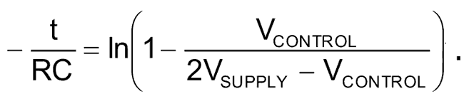

Представленные осциллограммы иллюстрируют влияние управляющего напряжения, приложенного к выводу 5, на изменения пороговых напряжений двух внутренних компараторов. В отсутствие управляющего напряжения (Рисунок 4) пороги заряда и разряда C1 определяются внутренней структурой таймера и составляют 1/3 и 2/3 от напряжения питания. Этими порогами, равноудаленными от напряжения питания и земли, устанавливается коэффициент заполнения равный 50%. При изменении управляющего напряжения изменяется время заряда C1, за которое напряжение на конденсаторе должно достичь VCONTROL, и время разряда, в течение которого напряжение спадает до VCONTROL/2. Этот процесс приводит к модуляции ширины выходного импульса.
Время заряда определяется формулой
где
R = R1,
C =C1.

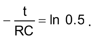

Время разряда можно вычислить из выражения

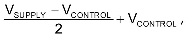

Приложенное к микросхеме MAX998 управляющее напряжение устанавливает пороговые напряжения, определяющие моменты начала заряда и разряда C1. Верхний порог равен
а нижнее пороговое напряжение равно VCONTROL/2.

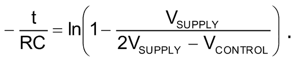

Время заряда можно найти из формулы
Время разряда описывается выражением
где
R = R1,
C =C1.
