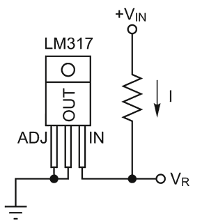

Но если управляющий (ADJ) и выходной (OUT) выводы соединить вместе, LM317 превращается в двухвыводной элемент, который ведет себя аналогично сильноточному 1.5-вольтовому стабилитрону. Таким включением можно создать универсальную и очень полезную конфигурацию, позволяющую отдавать или забирать большой ток из положительной или отрицательной шины источника питания.
Мощный стабилитрон на основе регулятора LM317

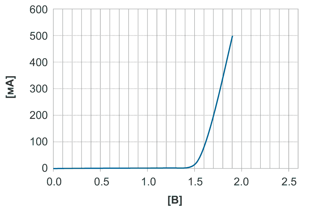

При соединении управляющего вывода с выходом внутренний усилитель сигнала ошибки стремится компенсировать «лишнее» напряжение, вводя в насыщение внутренний NPN транзистор. Падение напряжения на насыщенном NPN транзисторе составляет 0.20…0.25 В, которые в сумме с 1.25 В, падающими на внутреннем регуляторе, дают общее напряжение 1.5 В.
Поведение LM317 в таком включении аналогично стабилитрону с внутренним динамическим сопротивлением порядка 1 Ом или меньше. Благодаря столь хорошему динамическому сопротивлению модифицированный LM317 может служить хорошим опорным источником, падение напряжения на котором меняется не более чем на 0.1 В на каждые 100 мА протекающего через микросхему тока.

  • [COLOR="Red"]LM317 может служить хорошим опорным источником - сомнительная рекомендация...[/COLOR] Для [B]опорного [/B]источника и динамическое сопротивление велико, и стабильности не хватает.
  • В некоторых приложениях может подойти. Вот интересно, а регулируемым стабилитроном его можно сделать?
  • [B]kslabs[/B] LM317 уже стабилизатор положительного напряжения, с выходным током более 1.5A и диапазоном выходного напряжения от 1.2В до 37В [url]http://pdf1.alldatasheet.com/datasheet-pdf/view/8619/NSC/LM317.html[/url] Если Вам нужен не дорогой и достаточно точный источник ОПОРНОГО напряжения c током до 100мА можете использовать TL491. [url]http://pdf1.alldatasheet.com/datasheet-pdf/view/173080/UTC/TL431-AB3-R.html[/url]
