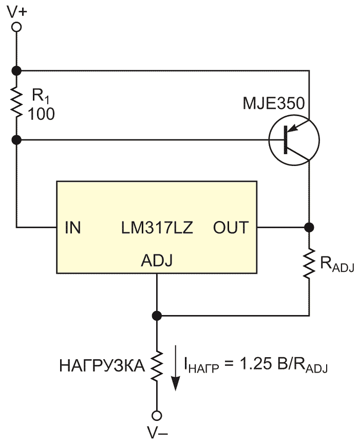

В некоторых схемах бывают нужны источники постоянного тока, не обязательно привязанные к шинам питания или земли. Схема на Рисунке 1 демонстрирует простой метод реализации такой конфигурации.
Этот простой метод позволяет получить источник постоянного тока, не обязательно привязанный к шине питания или земле.
Рисунок 1. Этот простой метод позволяет получить источник постоянного
Напряжение между выводами OUT и ADJ регулятора LM317 составляет 1.25 В. Включение резистора между этими выводами превращает схему в источник постоянного тока, величина которого составляет 1.25 В/RADJ. Транзистор позволяет схеме отдавать больше тока, чем может обеспечить только один регулятор, если тока через резистор R1 достаточно, чтобы падение напряжения на нем могло включить транзистор. В противном случае ток регулятора равен току нагрузки.
