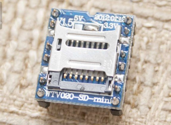

На просторах Интернета можно встретить немало проектов, связанных с воспроизведением звуковых файлов с помощью микроконтроллеров. В большинстве случаев аудиофайл хранится в карте памяти объемом до 2 Гб. Однако реализовать полноценную систему FAT на 8-разрядных микроконтроллерах очень сложно, поэтому лучше использовать модуль, который сможет работать с картой памяти, не загружая ресурсы основного контроллера. Самым миниатюрным и простым в обращении из таких модулей является WTV020 (Рисунок 1).

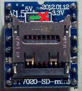

Модуль работает с отформатированными в FAT16 SD-картами объемом не более 2 Гб и воспроизводит в любой последовательности звуковые фрагменты в форматах .ad4 или .wav. Предусмотрено питание внутренних цепей модуля от встроенного стабилизатора на 3.3 В, что очень удобно, поскольку это позволяет на сам модуль подавать напряжение 5 В. (Для этого нужно замкнуть площадку «5V» со средней площадкой на плате модуля, предварительно, разомкнув перемычку из припоя с площадкой «3.3V», как показано на Рисунке 2).

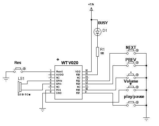

Управлять модулем можно как «вручную», так и с помощью микроконтроллера. В «ручном» режиме достаточно подключить к устройству кнопки, согласно схеме, представленной на Рисунке 3. В техническом описании модуля WTV020 можно найти другие варианты подключения, которые по функциональности мало чем отличаются от предложенной схемы.

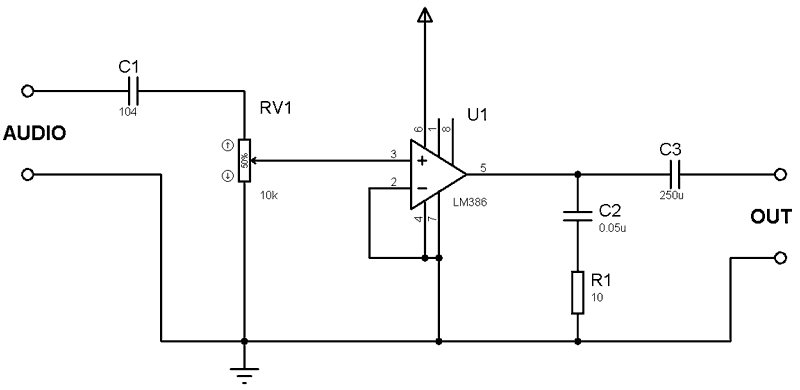

Динамик подключается к выходам ШИМ или к встроенному 16-разрядному ЦАП. В последнем случае нужно подключать внешний ОУ и усилитель (Рисунок 4). При подключении к ШИМ каналу разрешается коммутировать динамики сопротивлением 8 Ом и мощностью до 0.5 Вт.

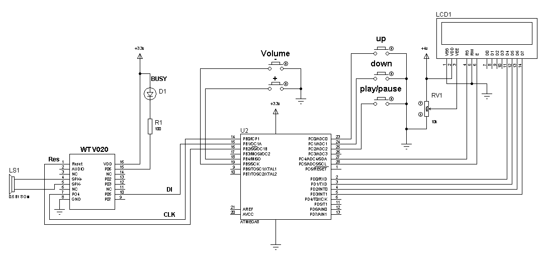

Для визуального контроля были использованы LCD дисплей 2×16 и согласующий контроллер ATmega8. Общая схема проигрывателя представлена на Рисунке 5. Микроконтроллер и модуль питаются напряжением 3.3 В, дисплей – 4 В, поскольку для выбранного LCD напряжения 3.3 В было недостаточно. На прием данных от МК эта разница напряжений никак не влияет. Внутренний стабилизатор модуля WTV020 автор решил не активировать.

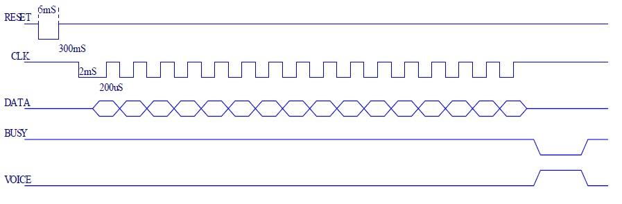

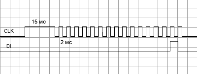

Для передачи данных в модуль WTV020 используются линии CLK и DI. Согласно техническому описанию (Рисунок 6а), 16 бит данных должны передаваться с периодичностью 200 мкс, однако на практике эти значение нужно увеличить до 2 мс (Рисунок 6б).

Исходя из документации, после подачи питания рекомендуется на выход «Reset» модуля подать отрицательный импульс длительностью 5 мс, и по истечении 300 мс отправлять команды. Но это явная ошибка, поскольку время инициализации модуля WTV020 составляет порядка 600 мс. Если подавать команды раньше, чем через 600 мс после сброса, модуль их просто не воспринимает.

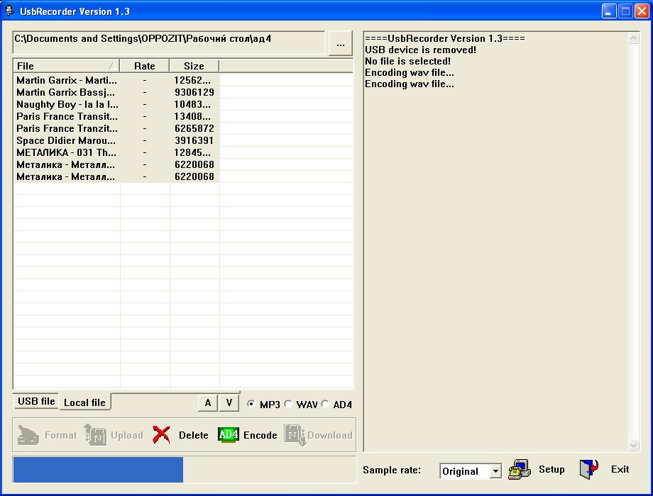

Модуль WTV020 воспринимает аудиофайлы формата .wav или .ad4 (аналог mp3). Для конвертирования файлов из mp3 в ad4 нужно использовать программу USBRecording (Рисунок 7). Карту памяти форматировать в систему FAT. Аудиофайлы именовать только так: 0000.ad4, 0001.ad4. В противном случае модуль не сможет выбрать адрес файла для воспроизведения.

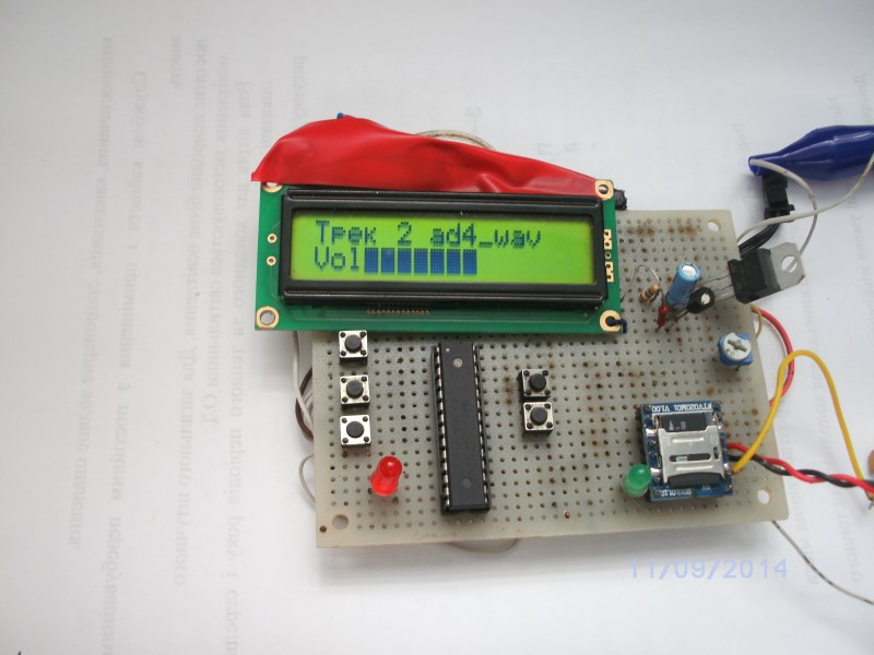

На экран LCD выводятся номер воспроизводимого файла и громкость в виде шкалы из 7 закрашенных прямоугольников. Фото готового устройства показано на Рисунке 8.
