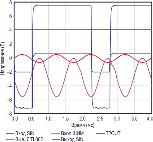

Рисунок 2. Формы основных сигналов схемы: синусоидальное напряжение на выходе одного канала звуковой карты (в данном случае, биполярный сигнал частотой
1 кГц); сигнал ШИМ с другого выхода звуковой карты; усиленный сигнал ШИМ; сигнал ШИМ после усреднения и фильтрации; выходной синусоидальный сигнал с постоянным смещением.
Сигнал ШИМ с коэффициентом заполнения 75% на выходе T2OUT усиливается до уровня порядка ±8 В, и после усреднения и буферизации на выводе 7 ОУ U2B превращается в постоянное напряжение, равное примерно 4 В (Рисунок 2). Синусоида 0.5 В усиливается и смещается инвертирующим суммирующим усилителем U2A, становясь выходным сигналом генератора.

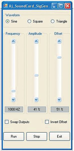

Рисунок 3. Написав код на Visual Basic .NET, можно быстро создать удобный и простой в использовании графический интерфейс для установки основных параметров генератора.
