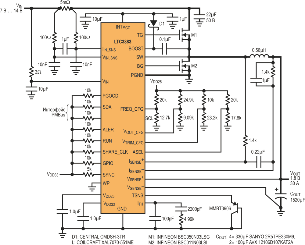

Однофазный цифровой источник питания 1.8 В/30 А с датчиком входного тока
На Рисунке 1 показана схема, преобразующая входное напряжение 7 … 14 В в напряжение 1.8 В при токе 30 А. Особенностью схемы является функция измерения DCR индуктивности. Для повышения точности определения тока DCR LTC3883 измеряет температуру индуктивности и рассчитывает поправку с учетом температурного коэффициента сопротивления обмотки. Такой метод гарантирует как точность считывания тока, так и точность установки порога его ограничения.
Использование высококачественного контроллера однофазного DC/DC преобразователя с цифровым управлением
Рисунок 1. Однофазный цифровой источник питания 1.8 В/30 А со схемой измерения входного тока IIN.

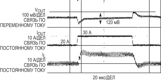

Петля регулирования LTC3883, замыкающая цепь управления по пиковому току, обеспечивает быструю реакцию на переходные процессы и поцикловое ограничение тока. На Рисунке 2 показаны типичные осциллограммы при скачке тока нагрузки в 10 А, вследствие которого, как можно видеть, отклонение напряжение от номинального значения составляет всего лишь 60 мВ.
Рисунок 2. Реакция схемы на скачок тока нагрузки в 10 А.
Измерение входного тока
С помощью резистора сопротивлением 5 мОм, включенного последовательно со стороны входа понижающего преобразователя (Рисунок 1), LTC3883 измеряет входной ток. Измеренное на резисторе падение напряжения посредством внутреннего 16-разрядного АЦП транслируется во входной ток силового каскада. Кроме того, этот же АЦП может измерять падение напряжения на внутреннем резисторе, подключенном к входу питания VIN. Таким образом, измеряются как ток потребления микросхемы, так и входной ток преобразователя.

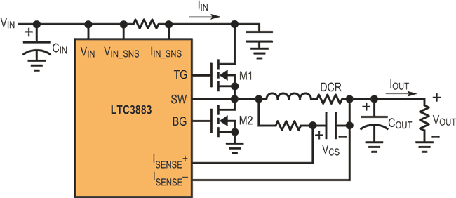

Рисунок 3. Автокалибровка активного сопротивления индуктивности.
Сложность измерения DCR индуктивности традиционными методами связана с его большим разбросом, который может достигать ±10%, что сильно ограничивает точность считывания величины тока. Для решения этой проблемы в LTC3883 используется патентованная технология автокалибровки DCR. Упрощенная схема, иллюстрирующая эту функцию, показана на Рисунке 3. LTC3883, измерив с высокой точностью входной ток IIN, коэффициент заполнения D и напряжение VCS на индуктивности, вычисляет реальное значение активного сопротивления (DCRCAL), используя соотношение
С таким методом автокалибровки точность считывания выходного тока не будет выходить за пределы 3%, независимо от разброса активного сопротивления индуктивности.

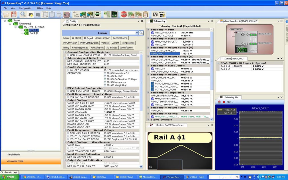

Все функции системы управления питанием могут быть реализованы на ПК с использованием графического интерфейса пользователя LTpowerPlay, совместимого со всеми микросхемами управления питанием, которые Linear Technology выпустила ранее (Рисунок 4). С помощью LTpowerPlay легко программировать и контролировать всю систему питания, не написав ни строчки программного кода. Этот инструмент позволяет задавать конфигурацию любой микросхемы на шине, проверять системный статус, считывать телеметрическую информацию, обнаруживать неисправности и управлять последовательностью включения напряжений.
Рисунок 4. Графический интерфейс пользователя LTpowerPlay.
LTpowerPlay можно загрузить со страницы LTpowerPlay.com.
