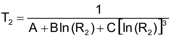

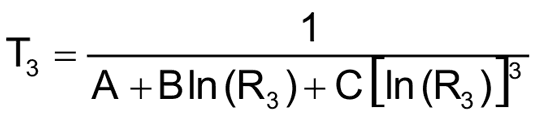

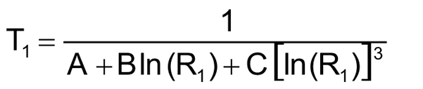

Полученная в этих трех измерениях температура преобразовывается в градусы Кельвина и подставляется в три уравнения Стейнхарта-Харта:
   (1)
   (2)
   (3)
Решая эту систему из трех уравнений, получаем коэффициенты A, B и C (Таблица 2).

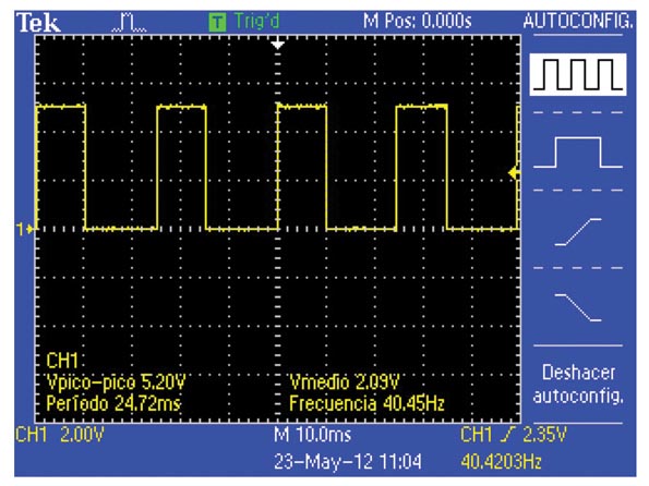

Для управления общим выводом ЖКИ в цикле for-next на вывод RD1 выводится «1» (Рисунок 2).
Микроконтроллер решает сложные полиномиальные уравнения
Рисунок 2. Подаваемый с вывода RD1 на общий вход ЖКИ сигнал частотой 40 Гц управляет регенерацией дисплея.

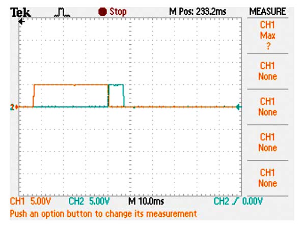

Рисунок 3. Оранжевая осциллограмма соответствует интервалу времени 33 мс, в течение которого выполняется вычисление логарифма. Еще 7 мс (синяя осциллограмма) требуются для получения достоверного отсчета. Таким образом, общее время обработки данных составляет 40 мс.
Этот процесс повторяется для двух оставшихся цифр, во время дополнительной 10-миллесекундной паузы. Затем RD1 выключается, а его состояние сохраняется в байтовой переменной L. Вновь вызывается подпрограмма D, и синхровыход RD1 вновь активизируется на следующие 10 мс. После каждого выполнения функции LOOKUP каждому выводу индикатора соответствует вывод порта, управляющий определенным сегментом ЖКИ. Общее время обработки данных составляет 40 мс (Рисунок 3).
