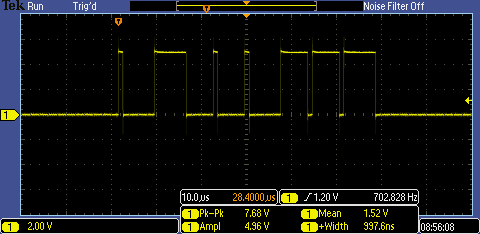

При разработке систем на небольших микроконтроллерах доступные вам средства отладки программного кода могут быть очень ограниченными. В статье представлена простая отладочная программа для отображения одного двоичного байта на экране осциллографа. Программа использует один выход микроконтроллера.
Для отображения значения байта загрузите его в аккумулятор и вызовите программу, названную Debug. Значение байта, преобразованное в последоватеьную форму, будет выведено на вывод Test (Рисунок 1). Первым будет выводиться старший бит. Добавление коротких разделительных импульсов между одинаковыми битами упрощает восприятие информации. При необходимости посмотреть на осциллографе более одного байта, вызовите Debug еще раз.
Отладка систем на небольших микроконтроллерах с помощью осциллографа
Рисунок 1. Осциллограф говорит: «01000111».
Ниже представлена версия для микроконтроллеров 8051. Программе не требуется оперативная память, и нужен единственный регистр R7. Время выполнения при стандартной для подобных контроллеров тактовой частоте 12 МГц составляет 76 мкс (включая вызов программы).

В качестве выхода очень удобно использовать вывод внутрисхемного программирования (ISP), поскольку это позволяет подключать щуп осциллографа непосредственно к контакту разъема.
