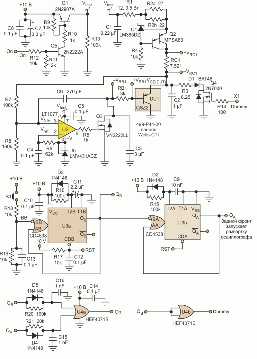

В статье описывается, как выполнять такие измерения. Например, в спецификации на транзистор QSZ2 (2SB1695) указаны три условия, которые должны быть соблюдены при измерении hFE: ток коллектора IC = 0.1 A, напряжение коллектор-эмиттер VCE = 2 В и длительность импульса тока ∆tW = 1 мс. Этим требованиям отвечает схема для измерения hFE p-n-p транзистора QSZ2, приведенная на Рисунке 1.

Рисунок 1. Эта схема испытательной установки обеспечивает соблюдение
требуемых условий измерения hFE транзистора, отвечающих
рекомендациям производителя. В предлагаемом примере
исследуется транзистор QSZ2 (2SB1695), и параметры схемы
подобраны в соответствии с требованиями для данного прибора.
Микросхема U1 и связанные с ней компоненты образуют стабилизатор тока 0.1 А для последующего каскада. Во время измерения (∆tW на Рисунке 2) механизм обратной связи микросхемы U2 подстраивает сопротивление базы проверяемого транзистора (DUT), поддерживая напряжение VCE равным требуемому значению 2 В.

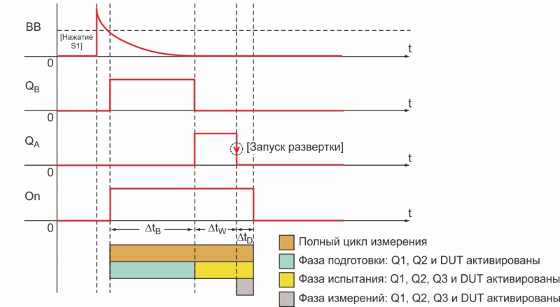

Рисунок 2. Фактическое время измерения равно интервалу ∆tW, в течение которого на
выходе QA микросхемы U3b генерируется импульс длительностью 980 мкс.
Дополнительный интервал ∆tD (примерно 13 мкс) обеспечивает достаточный
запас времени для проведения измерений.

На микросхеме U3 сделаны два соединенных последовательно ждущих мультивибратора, при замыкании переключателя S1 формирующих на выходе QB импульс длительностью 220 мс (∆tB ≈ R16×C11), по заднему фронту которого, в свою очередь, на выходе QA формируется импульс ∆tW длительностью 980 мкс (определяемой величинами R15 и C9). Первый импульс используется для предварительного включения источника тока, а второй задает необходимую длительность испытательного импульса.
В фазе ∆tB открывается транзистор Q4 и начинает пропускать ток 0.1 мА, вытекающий из U1. Сопротивление резистора R3 выбирается таким, чтобы суммарное падение напряжение на элементах R3, D1 и Q4, то есть, напряжение VCE(DUT), было чуть меньше 2 В (в нашем примере это примерно 1.7 В. Этим поддерживается низкий уровень напряжения на выходе U2 и, соответственно, закрытое состояние проверяемого транзистора DUT.
По окончании интервала ∆tB начинается интервал измерения ∆tW, и транзистор Q4 выключается, перенаправляя испытательный ток в тестируемый транзистор DUT. После этого U2 поднимает напряжение VCE(DUT) до 2 В и стабилизирует его на этом уровне.

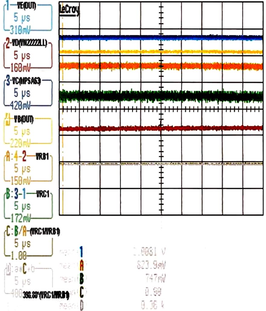

Рисунок 3. Спад импульса на выходе QA запускает осциллограф,
использующий напряжения VRB1 (осциллограмма A) и
VRC1 (осциллограмма B) для вычисления hFE
(осциллограмма D).
По окончании интервала ∆tW задний фронт импульса на выходе QA запускает измерительное устройство. (В нашем примере это осциллограф). В это время происходит запись значений напряжений VRC1 и VRB1, соответствующих токам IC и IB проверяемого транзистора (Рисунок 3). R21 и C15 задают длительность интервала ∆tD (приблизительно 13 мкс), обеспечивающего запас времени, позволяющий гарантированно выполнить измерения перед тем, как транзистор Q1 закроется.
