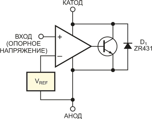

На Рисунке 2 показана упрощенная схема ИМС ZR431 (D1). Напряжение, поступающее на вывод ОПОРНОЕ НАПРЯЖЕНИЕ (далее «вход»), сравнивается с напряжением VREF внутреннего источника опорного напряжения, номинальное значение которого равно 2.5 В. В выключенном состоянии, когда входное напряжение равно 0 В, выходной транзистор ИМС выключен, и ток ее катода не превышает 0.1 мкА. Когда внешнее входное напряжение приближается к значению VREF, ток катода постепенно возрастает и, как только внешнее входное напряжение превысит пороговое значение 2.5 В, устройство полностью включается, и напряжение на катоде падает примерно до 2 В. В этом состоянии ток катодной цепи определяется сопротивлением нагрузки, включенной между катодом и шиной питающего напряжения, и может иметь величину от 50 мкА до 100 мА.

Рисунок 2. На этом упрощенном изображении
ИМС ZR431 входное напряжение
сравнивается с напряжением внутреннего
опорного источника, равным примерно 2.5 В.

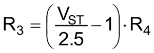

Схема будет оставаться в выключенном состоянии до ее принудительного сброса. В этих условиях Q3 фиксирует напряжение затвор-исток транзистора Q4 на уровне примерно 0 В, тем самым защищая сам MOSFET от чрезмерных напряжений затвор-исток. Если пренебречь ничтожно малым падением напряжения на резисторе R5, то можно увидеть, что входное напряжение ИМС D2 равно
в вольтах. Поскольку ИМС D2 включается, когда ее входное напряжение превышает 2.5 В, уравнение можно заменить на
в омах, где VST – уровень срабатывания защиты по превышению напряжения питания. Например, если сопротивление R4 равно 10 кОм, а защита должна срабатывать при 18 В, потребуется резистор R3 с номиналом 62 кОм. При выборе номиналов R3 и R4 для установки необходимого напряжения срабатывания убедитесь, что они достаточно велики, чтобы делитель не нагружал лишним током источник питания. Сопротивления этих резисторов также не должны быть чрезмерно большими, чтобы избежать ошибок из-за тока, втекающего на вход D2.
