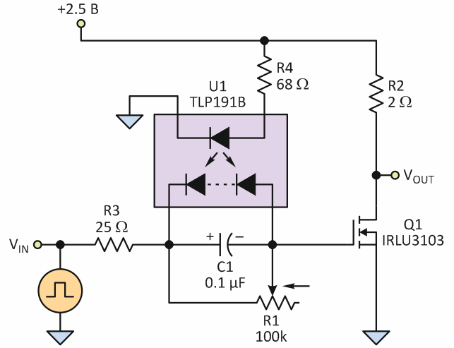

Ниже описана простая схема управления затвором MOSFET, позволяющая использовать сигнал, амплитуда которого меньше VTH (Рисунок 1).
Простой способ решения проблемы управления затвором MOSFET
Рисунок 1. Источник тока на основе оптрона позволяет использовать
для управления MOSFET сигнал, уровень которого ниже
порогового напряжения затвора. (R3 – внутреннее
сопротивление генератора импульсов).
Изолированный светодиод диодного оптрона U1 питается напряжением нагрузки 2.5 В, а потенциометр R1 (100 кОм) подключен к выходу оптрона. Поскольку U1 является устройством с фотогальванической связью, в диапазоне напряжений до нескольких вольт, зависящем от характеристик конкретного прибора, он действует как источник постоянного тока.

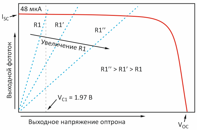

Изменяя сопротивление резистора R1, можно менять смещение MOSFET Q1, управляя таким образом напряжением на R1 (Рисунок 2). Если сопротивление резистора R4 выбрать равным 68 Ом, ток светодиода установится на уровне порядка 16.5 мА, при котором ток короткого замыкания ISC фотогальванического выхода будет равен примерно 48 мкА. Конденсатор C1 обеспечивает низкоимпедансный путь прохождения сигнала; его емкость должна быть больше входной емкости Q1. Для нашей схемы мы выбрали C1 = 0.1 мкФ, что превышает емкость затвора использованного MOSFET.
Рисунок 2. Выходная характеристика прибора с фотогальванической
связью показывает, что изменяя сопротивление R1,
можно изменять смещение MOSFET.

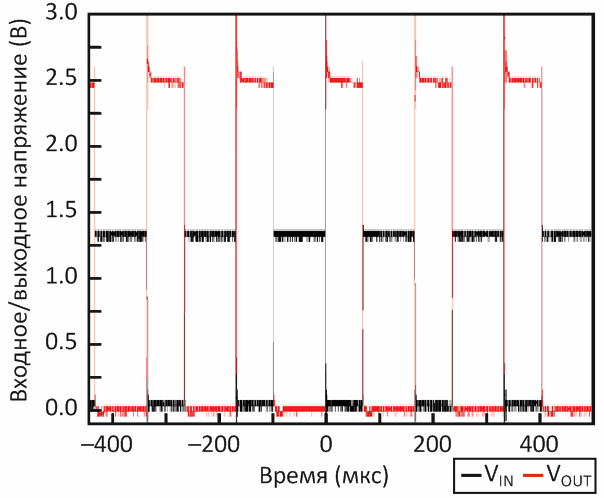

Для тестирования схемы использовалась чисто резистивная нагрузка (2 Ом). С помощью подстроечного резистора R1 на затворе Q1 устанавливают напряжение, близкое к пороговому, которое, согласно измерениям, равно примерно 1.9 В. При использовании оптрона TPL191B максимально достижимое выходное напряжение составляет примерно 7 В (при этом VOC равно примерно 8 В), что превышает пороговое напряжение VTH большинства устройств. К входу схемы VIN подключался генератор сигналов с внутренним сопротивлением 25 Ом, обозначенным на схеме как R3. Амплитуда сигнала составляла примерно 1.2 В. Как входное напряжение VIN, так и выходное напряжение VOUT измерялись осциллографом (Рисунок 3).

Рисунок 3. Совмещение на одной диаграмме выходного и входного
напряжения позволяет увидеть небольшую задержку
времени включения и выключения, в основном,
обусловленную внутренним сопротивлением
генератора импульсов, используемого в качестве
источника тестового сигнала.
Общее напряжение, включающее MOSFET, составляет 1.2 В + 1.9 В = 3.1 В, что, превышает напряжение питания 2.5 В. Незначительная задержка включения и выключения обусловлена, прежде всего, внутренним сопротивлением R3 генератора импульсов. Небольшие выбросы выходного напряжения во время выключения связаны с тем, что сопротивление резистора R2 содержит небольшую индуктивную составляющую. В зависимости от тока стока и крутизны выбранного MOSFET, для переключения транзистора можно использовать входной сигнал меньшего уровня.

  • Плюс на затворе должен быть относительно истока. У вас затвор висит в воздухе по постоянному току.

  • Как вы не поймёте? Включаем схему. Оптрон выдаст, например, 1,9 в. Это напряжение приложено между затвором и правой обкладкой конденсатора. А сколько вольт будет между истоком и затвором после окончания переходного процесса? Ведь только это напряжение позволяет судить о состоянии мосфета. Напряжение распределится прямо пропорционально сопротивлениям изоляции затвора и конденсатора, измеряемыми мегаомами. Вполне возможно, что оно в бОльшей степени зарядит конденсатор (минус на правой обкладке). При поступлении импульса это напряжение будет вычтено из амплитуды импульса. Не годится и вторая схема. Токи, создаваемые фотодиодами оптронов измеряются микроамперами. Три последовательно включённые оптрона будут ограничивать ток зарядки ёмкости затвора. В результате фронт импульса на затворе может растянуться на секунды.
  • Моделька для IRF640. Синим цветом - сигнал на стоке. Зеленый - входной.
  • Совершенно верно - в этой схеме нет оптронов (3 шт)! Да и затвор гальванически соединён с землёй, а не висит в воздухе.
  • И выходной график в точности повторяет входной :) ... И напряжение на затворе ...типа 3,1 в ... а питающее ниже затворного ...
  • Ну, если длительность фронта 1 мкс не нравится, то в трёхоптронной схеме завал будет в сотни раз больше.
  • Да я о фронтах. Они изрядно завалены, особенно при выключении; не всегда это приемлемо. Моделька для 3103. Красным добавлен сигнал на затворе.

  • [B]НОВОРОСЬЕВИЧ[/B], не обижайся. Ничего я не пытаюсь доказать кроме того, что твои схемы в самом деле не годятся. Импульс на затворе должен быстро заряжать и разряжать ёмкость затвора. Фотодиоды в принципе не могут это обеспечить. У ТС фотодиоды (оптрон) служат для создания напряжения смещения, а низкое сопротивление в цепи затвора обеспечивают генератор сигналов и конденсатор, заряжаемый фотодиодами. Оптрон позволяет создать напряжение до 8 в. Т.е. хватит одного. Для мосфета лучше, когда при отсутствии сигнала напряжение на затворе равно нулю. Напряжение смещения при отсутствии сигнала - это вынужденная мера при низких напряжениях. Осциллограмма сигнала на затворе от loxox сомнительна. Если такие плохие фронты, то причиной может быть либо косяк симулятора, либо неприлично большой ESR конденсатора.
  • Сомневаться не надо, видимо, Вы забыли о резисторе 25 Ом, через который происходят заряды-разряды емкости затвора.
  • Давайте посчитаем. Ёмкость затвора 1650 пф, сопротивление 25 ом. Постоянная времени 0,04125 мкс. А вы говорите...
  • Я ПОЧЕМУ и просил пояснить картинку ... нет там резистора 25 Ом ... это эквивалент внутреннего сопротивления генератора ... а рядом с источником сигнала ... ещё какое - то сопротивление фигурирует ... нет ли ошибки ?
  • Ага, даже настаиваю:) В случае с конденсатором вместо затвора так и будет, как Вы говорите. Однако у нас не конденсатор 1650 пФ, а затвор ПТ. "Косяк симулятора" - это учет моделью влияния стоковой емкости (эффект Миллера, слыхали?:) ) Искривление сигнала на затворе (от идеальной зарядной кривой) происходит как раз в момент открытия ключа. Есть там резистор 25 Ом :) Нет разницы, где нарисовать эквивалент внутреннего сопротивления генератора - оно все равно включено последовательно. В приложенной мной модельке у генератора сигнала задано внутреннее сопротивление 0,1 Ома. Итого:0,1+25=25,1 Ом. Вот только его уменьшение и может улучшить фронты...
