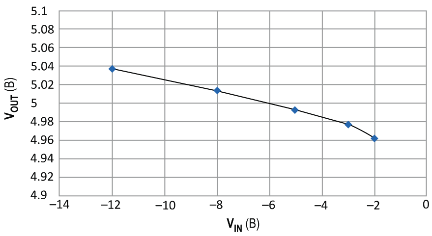

Рисунок 2. Нестабильность выходного напряжения не превышает ±40 мВ во
всем диапазоне отрицательных входных напряжений.
Для оптимальной стабилизации выходного напряжения токи транзисторов Q1 и Q2 при номинальном входном напряжении должны быть равны. Оценить качество регулирования позволяет Рисунок 2. Максимальная разность между выходным и входным напряжением не должна превышать пробивного напряжения сток-исток внутреннего МОП транзистора микросхемы, которое для EL7515 составляет 18 В.

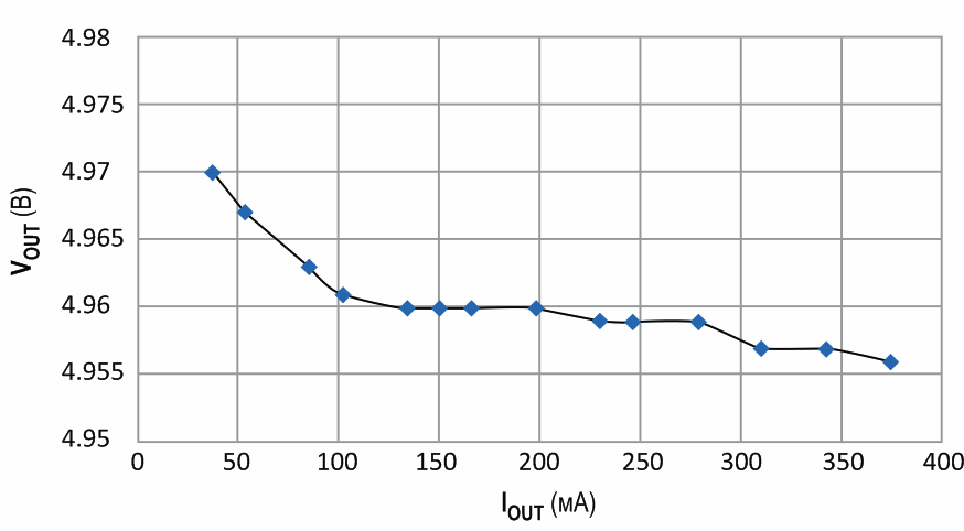

Рисунок 3. Во всем диапазоне токов нагрузки выходное напряжение
изменяется менее чем на 14 мВ.
Это значит, что входное напряжение не должно быть ниже –12 В. Запас в 1 В компенсирует падение напряжения на диоде D1 и пульсации напряжения на стоке мощного МОП транзистора. Зависимость выходного напряжения от тока нагрузки представлена на Рисунке 3.

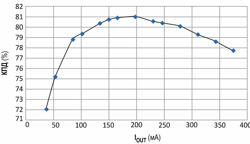

Рисунок 4. КПД схемы при среднем выходном токе (200 мА) достигает 81%.
Максимальный выходной ток зависит от соотношения входного и выходного напряжений и от установленного в преобразователе порога ограничения тока. Как видно из Рисунка 4, КПД схемы при выходном токе 200 мА превышает 80%.
