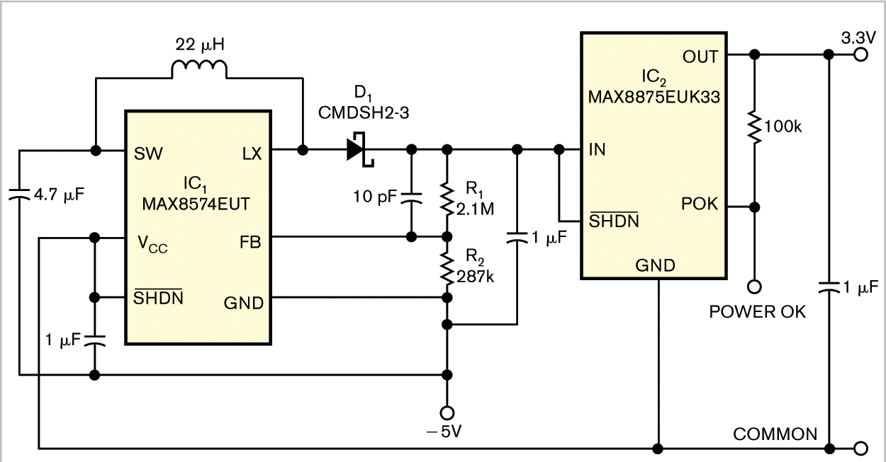

С помощью повышающего преобразователя и линейного регулятора напряжения, из отрицательного источника питания можно получить высокоточное положительное напряжение. Диапазоны входных и выходных напряжений схемы зависят от соответствующих параметров IC1 и IC2. В нашем случае IC1 и IC2 преобразуют входное напряжение –5 В в выходное 3.3 В.
A two-IC circuit converts a -5V input to a 3.3V output
Кликните для увеличения
Рисунок 1. Две микросхемы преобразуют –5 В в 3.3 В.
IC1 – это повышающий преобразователь напряжения, вывод VCC которого подключен к общей земле схемы. На его вход подается напряжение –5 В. Делитель напряжения R1/R2 на выходе микросхемы IC1 обеспечивает обратную связь, которая поддерживает на выходе микросхемы напряжение на 10.5 В превышающее напряжение на выводе земли IC1. Пороговое напряжение вывода FB равно 1.226 В. Для выбора номиналов резисторов R1 и R2, используется формула
(1.226 В/R2)×(R1+R2)=10.5 В.
Ток через делитель R1 и R2 должен быть не меньше 2 мкА. Напряжение на выходе IC1, которое подается на вход IC2, на 10.5 В выше, чем –5 В, что составляет 5.5 В относительно общей земли.

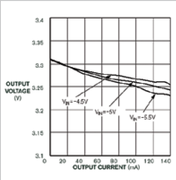

The circuit's output voltage drops as current increases
Рисунок 2. С ростом тока выходное напряжение падает.
Графики даны для входных напряжений –4.5, –5, и –5.5 В.
У линейного регулятора IC2, вывод земли которого соединен с общей землей схемы, максимально допустимое входное напряжение 6.5 В. Выходное напряжение фиксированное, равное 3.3 В. На Рис. 2 приведена зависимость выходного напряжения схемы от выходного тока для схемы на Рис. 1, при входных напряжениях –4.5, –5, и –5.5 В.
