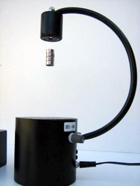

Однажды я увидел устройство, в котором магнит парил в воздухе и, задавшись вопросом, как это сделано, решил проверить некоторые теории. После многих проб и ошибок мне удалось получить то, что вы можете видеть на Рисунке 1.
Магнитный левитатор Магнитный левитатор Магнитный левитатор
Рисунок 1. Магнитная левитация в действии.
Основные элементы устройства – катушка, создающая магнитное поле, и установленный на ее торцевой поверхности линейный датчик Холла, необходимый для обнаружения поля постоянного магнита. Под контролем этого датчика при приближении постоянного магнита ток катушки выключается, магнит начинает падать, удаляясь от катушки, и катушка включается опять, эффективно удерживая магнит «подвешенным» в воздухе.

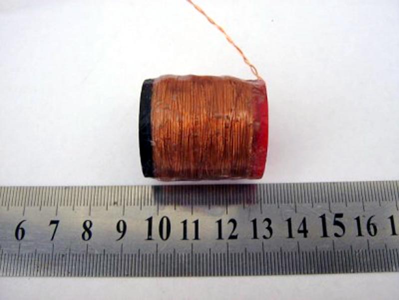

Эмалированным медным проводом сечением 0.45 мм я намотал небольшую катушку (Рисунок 2). Ее размеры и количество витков не столь важны, как электрическое сопротивление, которое должно быть достаточно большим, чтобы ограничить ток, забираемый от источника питания. Я стремился не выйти за пределы 0.5 А при напряжении питания 5 В, для чего сопротивление должно было находиться в диапазоне от 10 до 15 Ом (5 В/0.5 А = 10 Ом).
Магнитный левитатор
Рисунок 2. Электромагнитная катушка.
Однако, поскольку схема теперь доработана таким образом, чтобы в отсутствие магнита ток катушки выключался, ее сопротивление можно снизить, но до значения не менее 5 Ом.

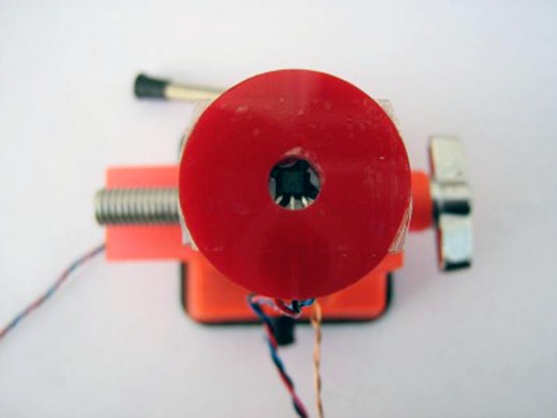

Поскольку собственной мощности катушки недостаточно, ее требуется дополнить металлической пластиной. Я вырезал стальной диск толщиной 5 мм с диаметром, равным внешнему диаметру катушки, хотя диаметр может быть и немного меньше (Рисунок 3).
Магнитный левитатор
Рисунок 3. К нижней части катушки должна быть
прикреплена металлическая пластина.
Магнит левитирует в узком интервале расстояний, в котором сам не способен примагнититься к пластине, и нуждается в небольшой помощи поля катушки, поддерживающей его в «подвешенном» состоянии.

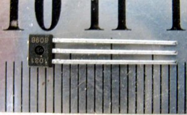

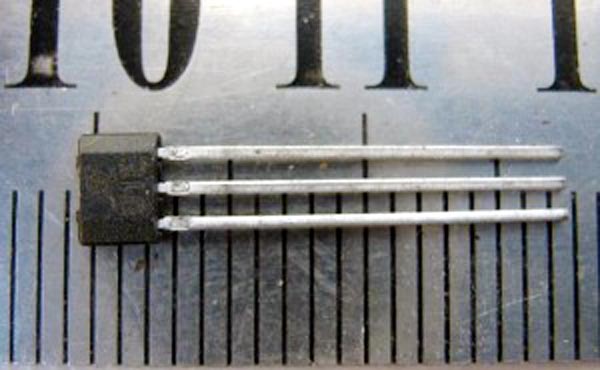

К металлическому диску крепится датчик Холла, плоская сторона которого должна быть обращена в сторону катушки (Рисунки 4, 5).
Магнитный левитатор
Рисунок 4. Эта сторона датчика должна быть обращена
к катушке.
Магнитный левитатор
Рисунок 5. Эта сторона датчика должна «смотреть»
на магнит.
Для удобства я установил датчик в пластиковый диск (Рисунок 6), который вырезал из акрилового листа, но можно обойтись и просто клеем или двухсторонним скотчем.
Магнитный левитатор
Рисунок 6. Датчик установлен скругленными гранями
в сторону магнита.
Очень важно установить датчик по центру катушки и ее металлического сердечника.

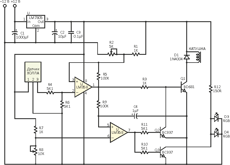

Конструкция получилась очень простой. Я обнаружил, что когда магнит левитирует, схема, в зависимости от веса объекта, потребляет всего 50…150 мА. Но если магнит убрать, управляющий транзистор полностью открывается, средний ток увеличивается, и стабилизатор 5 В начинает перегреваться.
Поэтому схема была переработана (Рисунок 7). Чтобы отключать катушку при отсутствии магнита, я использовал второй операционный усилитель микросхемы LM358.
Магнитный левитатор
Рисунок 7. Принципиальная схема устройства.
Вся схема, включая катушку, питается напряжением 5 В, стабилизированным микросхемой LM7805, максимальный ток которой не должен превышать 0.5 А.
В отсутствие внешнего поля выходное напряжение линейного датчика Холла UGN3503U равно примерно половине напряжения питания 5 В. Если к датчику поднести магнит, выходное напряжение увеличивается или уменьшается, в зависимости от того, каким полюсом магнит направлен к датчику (северным или южным). В этой схеме при приближении магнита напряжение должно повышаться, поэтому подносить магнит к датчику нужно южным полюсом.
Выход датчика подключен к инвертирующему входу первого операционного усилителя (ОУ1), на неинвертирующий вход которого подается напряжение с делителя напряжения R1/R2. Подстроечный резистор R2 используется для уравновешивания в точке левитации разных по размерам и весу магнитов и объектов.
Выход ОУ1 через резистор 1 кОм соединен с базой транзистора BD681, управляющего включением катушки. Здесь подойдет практически любой NPN транзистор или MOSFET с допустимым током не менее 1 А.
Второй операционный усилитель микросхемы (ОУ2) используется для слежения за частотой переключения транзистора Q1. Для этого выходное напряжение ОУ1, эффективно сглаженное RC-фильтром R9/С4 (100 кОм/1 мкФ), подается на неинвертирующий вход ОУ2.
На инвертирующий вход ОУ2 поступает напряжение с делителя R7/R8, в одно плечо которого включен подстроечный резистор. Пока ток катушки, управляемый выходом ОУ1, пульсирует, стремясь удерживать магнит в подвешенном состоянии, аналоговое напряжение на неинвертирующем входе ОУ2 ниже установленного делителем на инвертирующем входе. Но если убрать магнит, напряжение на этом входе увеличится, поскольку ОУ1 будет пытаться вернуть магнит на место, непрерывно открывая транзистор управления током катушки, колебания прекратятся, и выходное напряжение ОУ1 станет постоянно высоким. В результате напряжение на неинвертирующем входе ОУ2 превысит напряжение на инвертирующем, и уровень выходного сигнала переключится на высокий. К выходу ОУ2 через резистор 5.1 кОм подключена база NPN транзистора BC337, коллектор которого соединен с базой транзистора BD681, управляющего током катушки. Шунтируя базовый резистор 1 кОм (R3) на землю, Q2 отключает катушку.
Второй транзистор BC337 (Q3), также подключенный к выходу ОУ2, управляет светодиодами, закорачивая на землю токоограничительный резистор R12, когда их надо погасить.
Установка точки отключения катушки легко выполняется вращением движка подстроечного резистора R8 до положения, в котором светодиоды погаснут. Если внести магнит в зону чувствительности датчика, светодиоды зажгутся вновь, ток катушки начнет пульсировать, и далее лишь останется с помощью подстроечного резистора R2 найти точку равновесия магнита.
Теперь, после того, как все ошибки схемы были устранены, имея несколько простых компонентов, ее очень легко повторить.

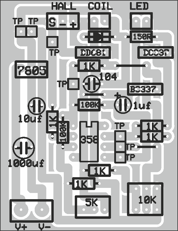

Рисунок 8. Вид печатной платы со стороны элементов.

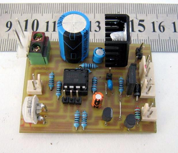

Конструкция печатной платы представлена на Рисунках 8 и 9. Площадки, помеченные «TP», служили тестовыми точками, в которые в процессе отладки я запаивал штырьки для подключения приборов. При повторении схемы их можно не устанавливать.
Магнитный левитатор
Рисунок 9. Рисунок печатной платы со
стороны проводников.

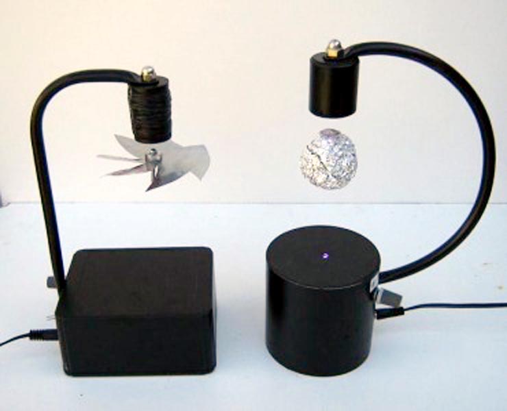

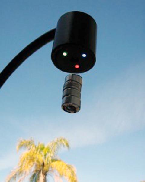

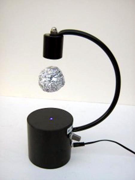

Добавление мигающих RGB светодиодов сверху и снизу магнита создаст приятный эффект, если вы заставите левитировать какой-либо блестящий объект, такой, например, как шарик из алюминиевой фольги (Рисунки 10 и 11). Поскольку верхний светодиод находится ближе к объекту, желательно расширить угол его излучения, спилив линзу напильником.
Магнитный левитатор
Рисунок 10. Установка мигающих цветных светодиодов
создаст приятный эффект.
Магнитный левитатор
Рисунок 11. Интересным левитирующим объектом может
стать небольшой пропеллер с магнитом,
прикрепленным в его центре.

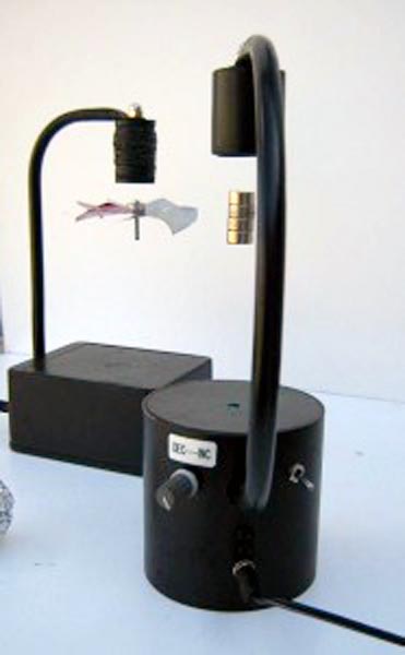

Совсем другой эффект можно получить, изготовив небольшой пропеллер с прикрепленным в его центре магнитом. Я вырезал его из банки от Кока-Колы. Затем поместите под пропеллером плоскую свечку-таблетку или ароматическую масляную горелку, и поднимающийся поток теплого воздуха заставит левитирующий пропеллер вращаться. Для вращения пропеллера требуется совсем небольшая разница температур, и если воздух в помещении холодный, будет вполне достаточно тепла, выделяемого катушкой. Конечно же, если воздух теплый, это работать не будет.
