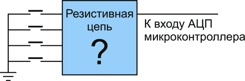

Ну что же, сначала мне показалось, что это будет несложно. Я просто должен был включить цепочку резисторов между моими четырьмя кнопками и одним из входов АЦП, чтобы каждая кнопка подтягивалась к земле различным количеством резисторов, равномерно распределенных между VCC и GND (Рисунок 1). Однако, когда я попытался это сделать, оказалось, что все не так просто, как представлялось вначале.
Использование АЦП микроконтроллера в качестве интерфейса клавиатуры
Рисунок 1. Резистивная цепь для четырех кнопок.

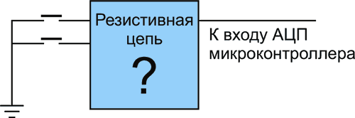

Я рассматривал вариант использования лестничной цепочки резисторов R-2R, но для этого потребовались бы переключатели на два направления, чтобы выходы соединялись с VCC или GND и не оставались висящими в воздухе. Поразмышляв об этом некоторое время, я понял, что пошел по слишком трудному пути, и решение должно быть более простым. Есть два доступных входа АЦП, поэтому, если к каждому из них я подключу только по две кнопки, мне потребуется декодировать лишь 22, или 4 возможных состояния кнопок вместо 16 (Рисунок 2). Если состояния не распределятся равномерно между VCC и GND, особого значения это иметь не будет.
Рисунок 2. Более простая схема с двумя кнопками.

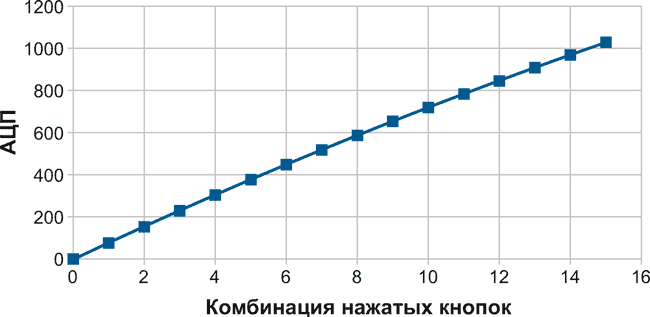

В этой схеме для четырех кнопок используется всего один вход АЦП, оставляя другой для наращивания количества кнопок, или для иных целей. Четыре кнопки и включенные последовательно с ними резисторы образуют одно плечо моста, а R9 и R10 – другое. Втрое плечо используется в качестве источника опорного напряжения АЦП, равного максимальному входному напряжению. Сопротивления резисторов выбраны так, чтобы R10 = R15, а R9 равнялось эквивалентному сопротивлению включенных параллельно резисторов R11 … R14, что обеспечивает полное использование входного диапазона АЦП. Небольшие величины сопротивлений R15 и R10 улучшают линейность за счет снижения фактического размаха напряжения.
Надо заметить, что на практике найти такие значения сопротивлений непросто, однако их можно сделать с использованием резисторов из стандартного ряда номиналов. Нужные сопротивления R13 и R14 можно набрать путем последовательного соединения резисторов 20 кОм, а R9 может состоять из пары параллельно соединенных резисторов 10 кОм, к которым последовательно подключены три параллельных резистора 1 кОм. При использовании этих трех номиналов для всей схемы будет достаточно четырех резисторных матриц и одного отдельного резистора.
Работа схемы иллюстрируется графиком на Рисунке 6, показывающим значительное улучшение линейности по сравнению с предыдущим вариантом. Продолжая геометрическую прогрессию резисторов, эту схему можно расширить до пяти и, возможно, до шести кнопок. Однако для надежной работы схемы потребуется тщательный подбор сопротивлений резисторов, после чего придется провести ряд экспериментов для определения минимальных и максимальных значений сопротивлений.
Рисунок 6. Зависимость входного напряжения АЦП от номера комбинации
нажатых кнопок для схемы на Рисунке 5.
