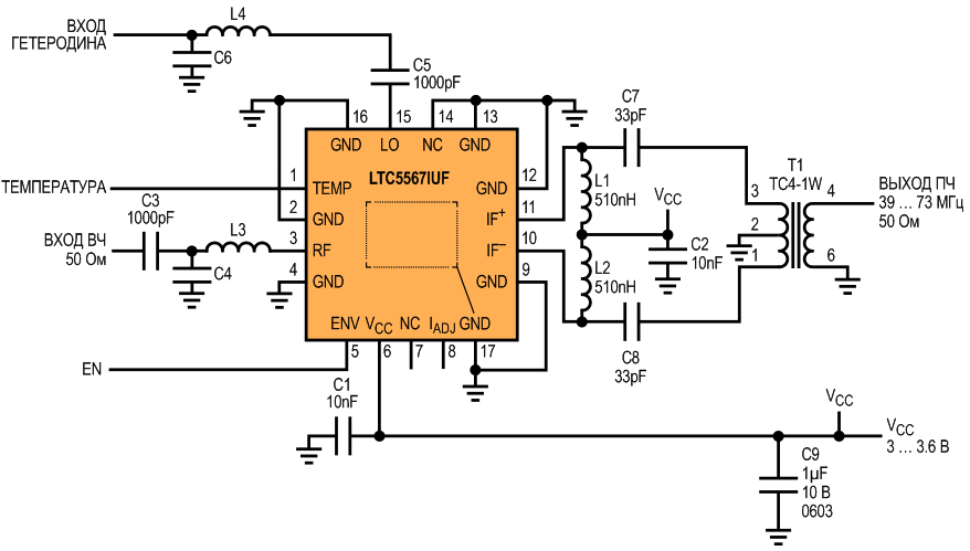

Схема согласующих цепей
На Рисунке 1 показана схема смесителя с цепями согласования импедансов.
Высоколинейный смеситель для надежных УКВ приемников
Рисунок 1. Схема смесителя диапазона УКВ.
В Таблице 1 даны номиналы элементов цепей, расширяющих область согласования входного порта от 300 МГц вниз до 150 МГц.
Таблица 1. Номиналы элементов цепей согласования импедансов
для диапазона УКВ.
Согласование
Вход ВЧ
L3
C4
Вход
гетеродина
L4
C6
A
150 МГц
8.2 нГн
56 пФ
200 МГц
3.9 нГн
47 пФ
B
200 МГц
6.8 нГн
39 пФ
250 МГц
2.7 нГн
33 пФ
C
250 МГц
3.9 нГн
27 пФ
300 МГц
1.5 нГн
27 пФ

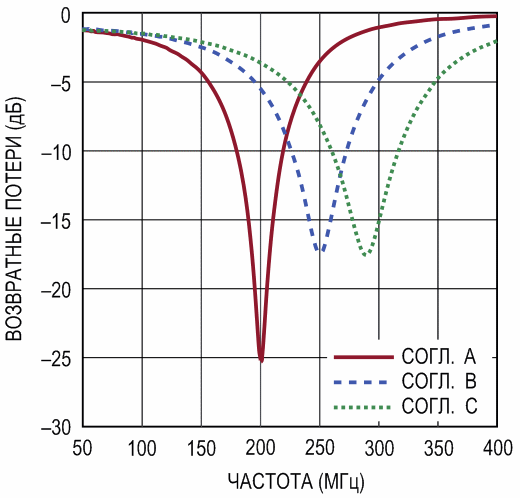

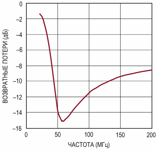

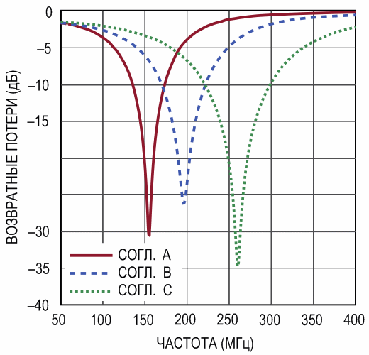

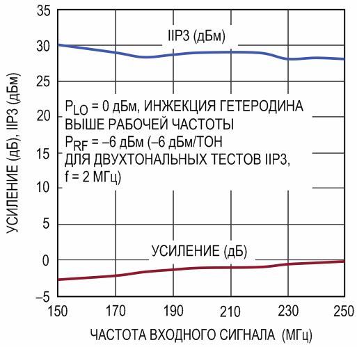

На Рисунке 2 изображены зависимости коэффициента передачи преобразователя и IIP3 от частоты входного сигнала. Как видно, линейность смесителя начинает улучшаться по мере приближения входной частоты к 150 МГц. Частотные зависимости возвратных потерь для входов RF, LO и выхода показаны на Рисунках 3, 4 и 5, соответственно. Как можно видеть, ухудшения рабочих характеристик по сравнению с их значениями на более высоких частотах не произошло. Это означает, что при использовании схемы в радиоустройствах высокие значения IIP3 и коэффициента преобразования обеспечат максимальный динамический диапазон.
Высоколинейный смеситель для надежных УКВ приемников Высоколинейный смеситель для надежных УКВ приемников
Рисунок 2. Результаты измерений IIP3 и
преобразователя.
Рисунок 3. Зависимость возвратных потерь от
частоты для входа RF.

Рисунок 4. Зависимость возвратных потерь
от частоты для входа LO.
Рисунок 5. Зависимость возвратных потерь от
частоты для выхода промежуточной
частоты.
А более высокий динамический диапазон, в свою очередь, минимизирует помехи от соседнего канала. В принципе, при сниженном коэффициенте преобразования возможна работа и на частотах входного сигнала ниже 150 МГц, однако делать это не рекомендуется из-за увеличения потерь во входных трансформаторах.
