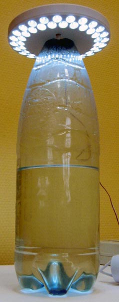

В качестве нагрузки балласта можно использовать очень дешевый китайский туристический фонарь (Рисунок 1), предназначенный для освещения палаток. Он имеет круглую форму с отверстием по центру и систему крепежа для подвеса его в палатке. Питается он от трех батареек типа АА, содержит 48 сверхярких светодиодов, имеет кнопку включения. Стоит он всего 200 рублей. В целом фонарь сделан очень качественно, за исключением внутреннего проводного монтажа. Фонарь надо разобрать и пропаять все подозрительные места.
Светодиодная лампа из старой газоразрядной
Рисунок 1. Туристический фонарь ЭРА.

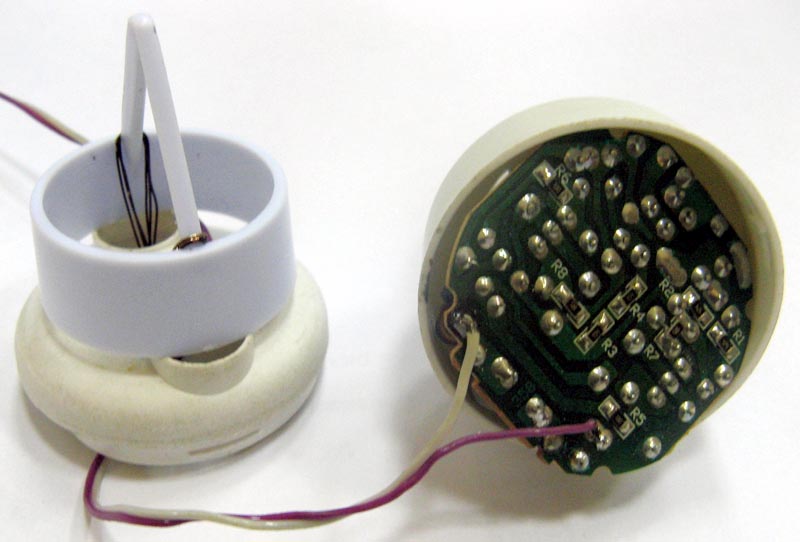

Газоразрядную лампу надо аккуратно разобрать и изъять колбу. Пластиковая крышка лампы сидит достаточно прочно, но легко снимается с помощью тонкого ножа и отвертки. Остатки стекла и клея с крышки удалить при помощи ножа. Желательно не царапать корпус и крышку, чтобы лампа имела эстетичный вид. Соединить цоколь газоразрядной лампы с фонарем мне удалось штатными средствами (Рисунок 2). Я просто примотал диск подвеса лампы к цоколю обмоточным проводом; при этом его практически не видно, когда лампа собрана. Но лучше надеть на провод белый кембрик. Крышка защелкивается на цоколе и держится достаточно прочно, а если это не так, то можно ее приклеить. На такой крепеж лампу можно установить как передней, так и задней стороной.
Рисунок 2. Установка крепления фонаря на цоколь балласта.

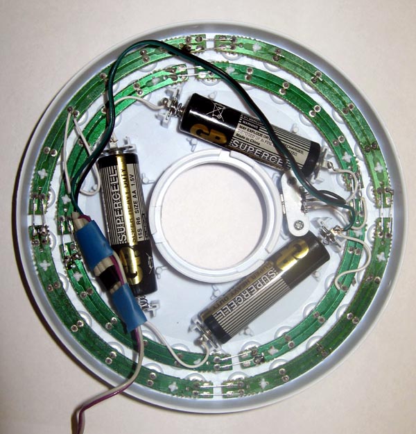

Светодиодный фонарь надо слегка доработать. Оказалось, что кнопка в нем двухпозиционная, и можно сделать так, чтобы готовый светильник работал как от батареек, так и от сети. Это очень удобно, если вдруг произойдет отключение электричества в квартире. Электрическая схема светильника с использованием типового балласта от китайской газоразрядной лампы показана на Рисунке 3. Подбором С3 можно слегка изменять отдаваемый балластом ток.
Рисунок 3. Фонарь ЭРА со снятой крышкой.

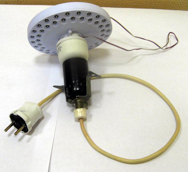

На Рисунке 5 показана получившаяся конструкция.
Сфера применения такой ламы – аварийное, настольное или ночное освещение, когда лампа включается на много часов. Уместна она и в небольших помещениях, например, в туалетной комнате или на застекленном балконе. Используя несколько таких ламп, можно сделать весьма оригинальную люстру.
В принципе, любой сломанный фонарь можно использовать для изготовления такой лампы. Главное, не превышать рабочий ток светодиодов и предусмотреть все возможные меры электрической и пожарной безопасности. В режиме холостого хода на выходе балласта напряжение может превышать 200 В, поэтому между светодиодами и балластом не должно быть низковольтной электроники, которая есть, например, у мигающих фонариков. Также следует иметь в виду, что электронный балласт не обеспечивает гальванической развязки от сети переменного тока 220 В, так что монтаж надо делать качественно.
Рисунок 5. Готовый светильник.
