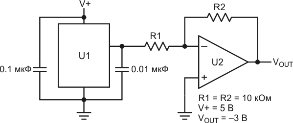

В схеме на Рисунке 1 для формирования отрицательного опорного напряжения используются 3-вольтовый последовательный ИОН (U1) и ОУ с внутренним зарядовым насосом (U2). U1 обеспечивает на выходе точное напряжение 3 В, потребляя ток менее 5 мкА. В этой конфигурации выход U1 подключен к петле обратной связи усилителя U2. Благодаря отрицательной обратной связи на выходе ОУ установится напряжение –3 В. Низкое напряжение смещения выхода U2 в сочетании с прецизионностью U1 обеспечивают высокую точность выходного отрицательного напряжения.
Простейший источник отрицательного опорного напряжения для схемы с положительной шиной питания
Рисунок 1. Эта схема формирует отрицательное опорное напряжение.
Выход микросхемы ИОН U1 (MAX6010A) подключен к входу
операционного усилителя U2 (MAX9820). Напряжение на
выходе U2 имеет отрицательный знак.
Напряжение питания схемы должно быть достаточно высоким, чтобы иметь определенный запас для ИОН и ОУ. Микросхеме ИОН для формирования напряжения 3 В требуется входное напряжение не менее 3.2 В. Максимально допустимое напряжение питания и наибольшее рабочее напряжение обеих микросхем U1 и U2 равно 6 В и 5.5 В, соответственно. Эти требования определяют диапазон возможных напряжений шины питания – от 3.2 В до 5.5 В.
Возле источника опорного напряжения необходимо установить развязывающие конденсаторы. Рекомендуемые величины емкостей – 0.1 мкФ на входе и 0.01 мкФ на выходе. На схеме не показан элемент развязки питания усилителя U2, который должен состоять из включенных параллельно конденсаторов 10 мкФ и 0.1 мкФ.
В качестве R1 и R2 должны использоваться высокоточные согласованные резисторы, обеспечивающие стабильность выходного напряжения во всем диапазоне рабочих температур обоих компонентов (–40 °C … +85 °C).

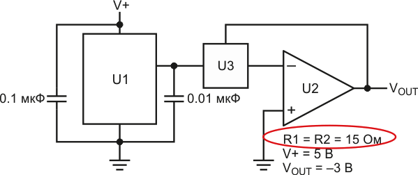

Есть более дорогая, но и более точная альтернатива использованию двух согласованных резисторов – включение в цепь обратной связи интегрального прецизионного резисторного делителя (Рисунок 2). Например, рассогласование сопротивлений в микросхеме MAX5491 (U3) составляет 0.035% для группы A, 0.05% для группы B и 0.1% для C в температурном диапазоне, перекрывающем область рабочих температур ИОН и ОУ. Этот прибор будет идеальным дополнением к регулятору напряжения.

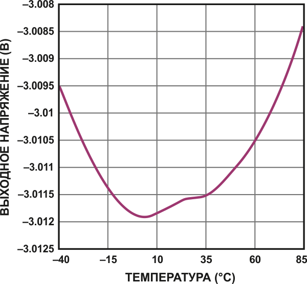

На Рисунке 3 представлена зависимость выходного напряжения от температуры для схемы на Рисунке 1. Наибольшее отклонение напряжения в диапазоне –40 °C … +85 °C составило 3 мВ, что не выходит за пределы максимальных значений, указанных в справочных данных на микросхему U1.

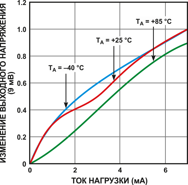

Рисунок 4 демонстрирует зависимость выходного напряжения от тока нагрузки для схемы на Рисунке 1 при –40 °C, +25 °C и +85 °C. Испытания выполнялись с двумя резисторами в цепи обратной связи, имеющими допуск 1%, при напряжении питания 5 В.
