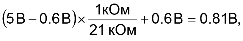

Для считывания состояния кнопки B0 необходимо сконфигурировать порт P1 на вывод и записать в него «0». P0 настраивается на ввод, и при этом подключается внутренний резистор подтяжки 20 кОм (входные выводы с коммутируемыми нагрузочными резисторами есть во всех микроконтроллерах ATmega и в нескольких других моделях). Благодаря этому подтягивающему резистору при разомкнутой кнопке на выводе P0 будет высокий логический уровень. При нажатой кнопке напряжение на P0 приблизительно равно
что можно считать низким логическим уровнем.
