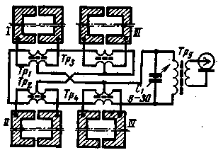

Схема антенны показана на рис. 1. Элементы антенны I - IV и трансформаторы Тр1 - Tp4 включены таким образом, что составляют две системы противофазных пар и диполей. Э.д.с. каждой противофазной пары снимается с обмоток трансформаторов, включенных последовательно, а э.д.с. диполей - между средними точками обмоток. При такой запитке элементов разделяются синфазные и противофазные токи, которые, суммируясь в общей нагрузке (трансформатор Tp5, и конденсатор C1), дают однонаправленную диаграмму. Связь с антенной выбирается витками вторичной обмотки трансформатора Тр5.
Рис.1

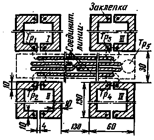

Конструктивно антенна представляет собой лист полистирола или стеклотекстолита, фольгированный с двух сторон. Элементы .антенны I-IV и соединительные линии выполнены печатным способом в виде полосок фольги. Полоски элементов антенны, расположенные на разных сторонах листа, соединены друг с другом в начале и конце Проводниками или заклепками. Соединительные линии располагаются по одну сторону листа; с другой его стороны оставлена широкая полоса фольги, которая используется в качестве общей шины. Трансформаторы приклеены клеем БФ непосредственно у места подключения.
Данные трансформаторов для диапазона 28 Мгц: Тр1- Tp4 4 и 2Х4 витка ПЭЛШО 0,25-0,3 на кольце из феррита 30ВЧ-2 к7Х 4х2. Трансформатор Tp5, - 12 и 2 витка (для выхода 70 ом) ПЭЛШО 0,25-0,3. Данные для диапазона 144 Мгц:
Tp1 - Tp4 1 и 2Х1 витка, Тр5-3 и 1 виток.
Размеры антенны даны на рис. 2. Места крепления трансформаторов показаны пунктиром. Размеры антенны могут быть изменены в широких пределах в зависимости от конструктивных требований и возможностей, при этом, однако, желательно соблюдать указанные пропорции, Данные трансформаторов некритичны, если длина элементов антенны остается менее 0,1-0,15 лямбда.
Рис.2
