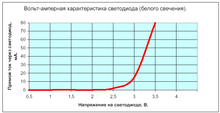

Как известно, светодиод имеет нелинейную вольтамперную характеристику с характерной "пяткой" на начальном участке (см.рис). Как мы видим, светодиод начинает светиться, если на него подано напряжение больше 2,7 В. При питании его от гальванической или аккумуляторной батареи, напряжение которой в процессе эксплуатации постепенно уменьшается, яркость излучения будет изменяться в широких пределах. Чтобы избежать, этого необходимо питать светодиод стабилизированным током. А ток должен быть номинальным для данного типа светодиода. Обычно для стандартных 5-мм светодиодов он составляет в среднем 20 мА.

Вольт-амперная характерисика светодиода белого свечения
Вольт-амперная характерисика светодиода белого свечения.

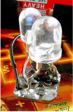

Внешний вид устройства

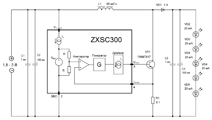

Схема питания 5-6 светодиодов включённых последовательно с рабочим током 20мА

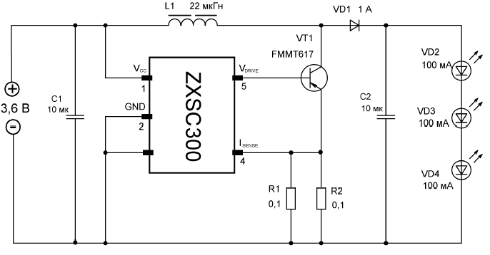

Принципиальные схемы преобразователей для питания трех светодиодов с номинальным током 100 мА.

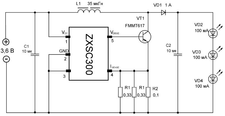

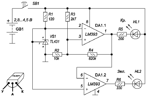

Ппринципиальная схема устройства контроля напряжения на батареи 3 НКГК-11Д
Принципиальная схема устройства контроля напряжения на батареи 3 НКГК-11Д
