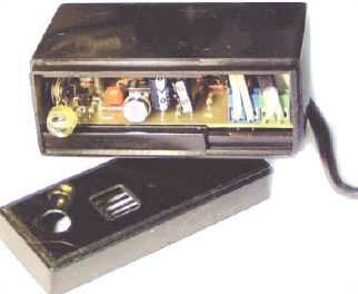

Внешний вид устройства

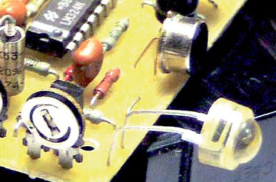

Внешний вид пироэлектрического датчика

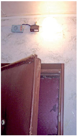

Дверь квартиры открывается, срабатывает датчик движения и лампа загорается
