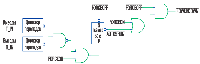

Логическая схема функции AutoShutdown PLUS
