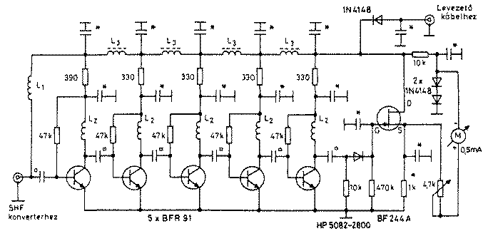

Для точного позиционирования параболической антенны на спутник для приема необходимой ТВ-программы можно применить индикатор, подключаемый к выходу СВЧ конвертера. Он представляет собой пятикаскадный УВЧ с полосой пропускания 950...1750 МГц.
Пятикаскадный УВЧ
Puc.1.
Конденсаторы, помеченные «звездочкой», - по 150...1000 пф (опорные); «квадратиком» - 3,3...3,9 пФ (SMD); «кружочком» - 1 пф (SMD). L1 - 6...8 витков ПЭВ 0,4 на оправке диаметром 3 мм; L2 - медный проводник диаметром 0,5 мм, длиной 10 мм; L3 -1 виток на ферритовом кольце 100НН.

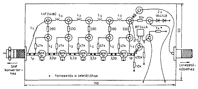

Монтаж выполнен на плате из фольгированного стеклотекстолита 110 x 60 мм навесным монтажом, как показано на рис.2.
Монтаж выполнен на плате из фольгированного стеклотекстолита 110x60 мм навесным монтажом
