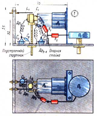

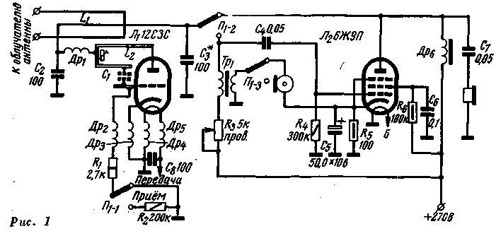

Схема и детали. Радиостанция собрана на лампах 12СЗС и 6Ж9П по трансиверной схеме (рис. 1). Для уменьшения влияния индуктивностей выводов и элементов лампы Л1 контур L1 крепится непосредственно на ее выводах и как бы является их продолжением. Настройка радиостанции осуществляется с помощью цилиндрического латунного сердечника диаметром 6 мм и высотой 6 мм. Связь с уголковой антенной - индуктивная, через виток связи L1.
Трансиверная схема
Антенна и блоки радиостанции установлены на общей деревянной рейке. Высокочастотный блок для уменьшения потерь крепится непосредственно у антенны и закрывается кожухом из оргстекла. Этот блок собран на панели из дюралюминия толщиной 2 мм размером 200х80 мм. Расположение деталей ВЧ блока показано на рис. Особое внимание необходимо обратить на выполнение латунного сердечника, который должен иметь надежный контакт с корпусом и минимальный люфт. Все элементы схемы жестко укреплены на панели.
Расположение деталей ВЧ блока радиостанции

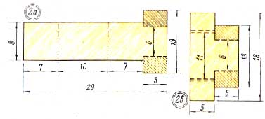

Контур L2 изготавливается из посеребренной жести толщиной 0,2-0,4 мм. На рис. 2,а дан чертеж половины контура, подключаемой к аноду лампы Л1, а на рис. 2, б- чертеж половины, соединяемой с ее сеткой. Заштрихованные на рисунке участки отгибаются и обжимаются вокруг соответствующих выводов лампы, осуществляя надежный контакт.
 Рис. 2,а. Анодная часть контуре L2
Рис. 2,а. Анодная часть контура L2
Рис.2,б. Сеточная часть контура L2
Конденсатор С1 является составной частью контура.
Выполняется он следующим образом. Лепестки сеточной половины контура отгибаются но линиям, обозначенным двойным пунктиром, и обжимаются вокруг свободного конца анодной половины. Перед этим между половинами необходимо установить прокладку из слюды или фторопласта толщиной 0,1-0,3 мм.

Дроссель Др6 - низкочастотный от телефонного аппарата. Трансформатор Тр1 любого типа, предназначенный для работы с угольным микрофона.

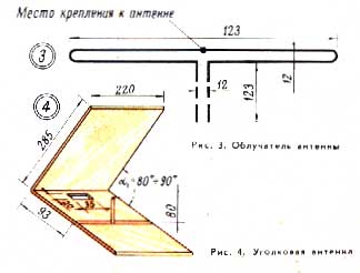

Облучатель антенны и фидер изготавливаются из медного провода диаметром 2 мм (рис. 3).
Облучатель антенны, уголковая антенна
Puc.3-4.
Каркас антенны состоит из алюминиевых трубок диаметром 4-6 мм. Каркас обтягивается металлической сеткой (рис. 4).
Облучатель крепится на деревянной или металлической стойке, расположенной на нижней плоскости антенны. Фидер облучателя проходит через прямоугольное отверстие в антенне и соединяется с витком L1. ВЧ блок и облучатель крепятся с таким расчетом, чтобы обеспечить длину фидера, равную 123 мм.
Конденсаторы C2 и C8 - проходные. Они крепятся на угольниках. Конденсатор C3 - типа КДК. Лампу Л1 желательно выбрать новую (не бывшую в потреблении). Лампу Л2 можно также применить типа 6Ж5П.
НАЛАЖИВАНИЕ РАДИОСТАНЦИИ начинается с проверки правильности монтажа. Затем необходимо включить миллиамперметр в анодную цепь. В режиме передачи анодный ток не должен превышать 30 мл. Наличие генерации можно определить прикосновением отвертки с изолированной ручкой к сеточному выводу. При атом. анодный ток должен увеличиться. Добившись генерация, следует приступить к определению пределов перестройки по частоте. Для этого используется обычная измерительная линия.
В режиме приема ток анода лампы Л1 не должен превышать 20, ма. Необходимо добиться появления устойчивого сверхрегенеративного шума путем изменения емкости конденсатора C3 или сопротивления резистора R3.
Точка подсоединения дросселя Др1 к контуру определяется передвижением конца отвертки вдоль контура L1. Место в котором срыва генерации не наблюдается (максимум шумов В режиме приема), и будет этой точкой.

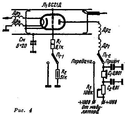

Схема и детали. Схема ВЧ блока радиостанции показана на рис.4. Конструкция его значительно проще; кроме того, он обладает лучшими техническими данными по сравнению с радиостанцией на лампе 12СЗС. Для его изготовления необходимы два комплекта контуров с лампами 6С21Д (6С11Д).

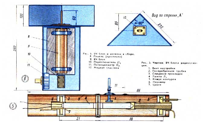

Оба генератора разбирают. Посеребренные кожухи контуров 5 соединяют встык (см. рис. 5).
Анодный вывод лампы удлиняют. Для этого внешнюю сторону плунжера 6 второго комплекта прогревают паяльником, из него удаляют цангу 7. Затем цангу укорачивают до 10 мм и припаивают встык к посеребренной трубке диаметром 6 мм и длиной 35 мм. Винт настройки переносят на 11 мм и удлиняют на 30 мм. Ручка настройки и резонатор должны быть изолированы от корпуса. Трубку С напаянной цангой надевают на анод лампы. Собранный генератор крепят хомутиками на панели из оргстекла.
Puc.5-6
Для согласования антенны с контуром вывод витка связи удлиняют на 60 мм посеребренным проводом диаметром 2 мм, который служит облучателем антенны. К трубке вывода припаивают с обеих сторон две медные пластинки размером 2х18 мм, которые при сборке припаивают к медной пластине 12 (рис. 6) размером 20х35 мм. Последнюю крепят к основанию антенны и изолируют от него прокладкой из слюды толщиной 0,1-0,3 мм.
Антенну собирают из дюралюминиевых пластин.
Дроссели Др2,3,4 имеют по 3 витка провода ПЭ 0,5. Длина намотки - 13 мм, диаметр - 5 мм. Дроссель Др1 содержит 270 витков провода ПЭЛШО 0,1 и намотан на каркасе диаметром 5 мм.
Телефоны применены высокоомные. Их сопротивление - 2,2 ком.
Модулятор может быть любой конструкции. Мощность модулятора 1-1,5 вт.
Необходимо учесть, что напряжение, подаваемое на анод лампы, не должно превышать 120 в, в противном случае срок службы лампы значительно сокращается. Настройка начинается с того, что в режиме передачи по индикатору напряженности поля определяют наличие генерации. Перемещая катодный плунжер, добиваются максимальной мощности (контроль - по индикатору напряженности поля). Затем радиостанцию включают на прием. Подбирая величину емкости С1, добиваются появления устойчивого сверхрегенеративного шума.
