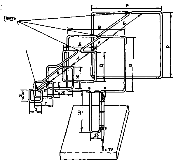

ДМВ-антенну, описанную в статье А. Нанакова, можно улучшить путем добавления еще трех элементов. Коэффициент усиления доработанной антенны значительно возрос, что дает большое преимущество при использовании ее как в комнатном, так и в наружном варианте.
Конструкция антенны представлена на рисунке, размеры - в таблице. Для изготовления можно использовать провод из меди или латуни диаметром 3...5 мм. Провод последовательно выгибается по форме, показанной на рисунке, места соединений спаиваются. Для большей прочности конструкции перед пайкой места соединений можно стянуть тонкой медной проволокой.
Антенна для ДМВ-диапазона
Антенный кабель припаивается в точках"А" и"В". В точке "С" оплетка кабеля соединяется с материалом антенны.
