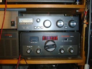

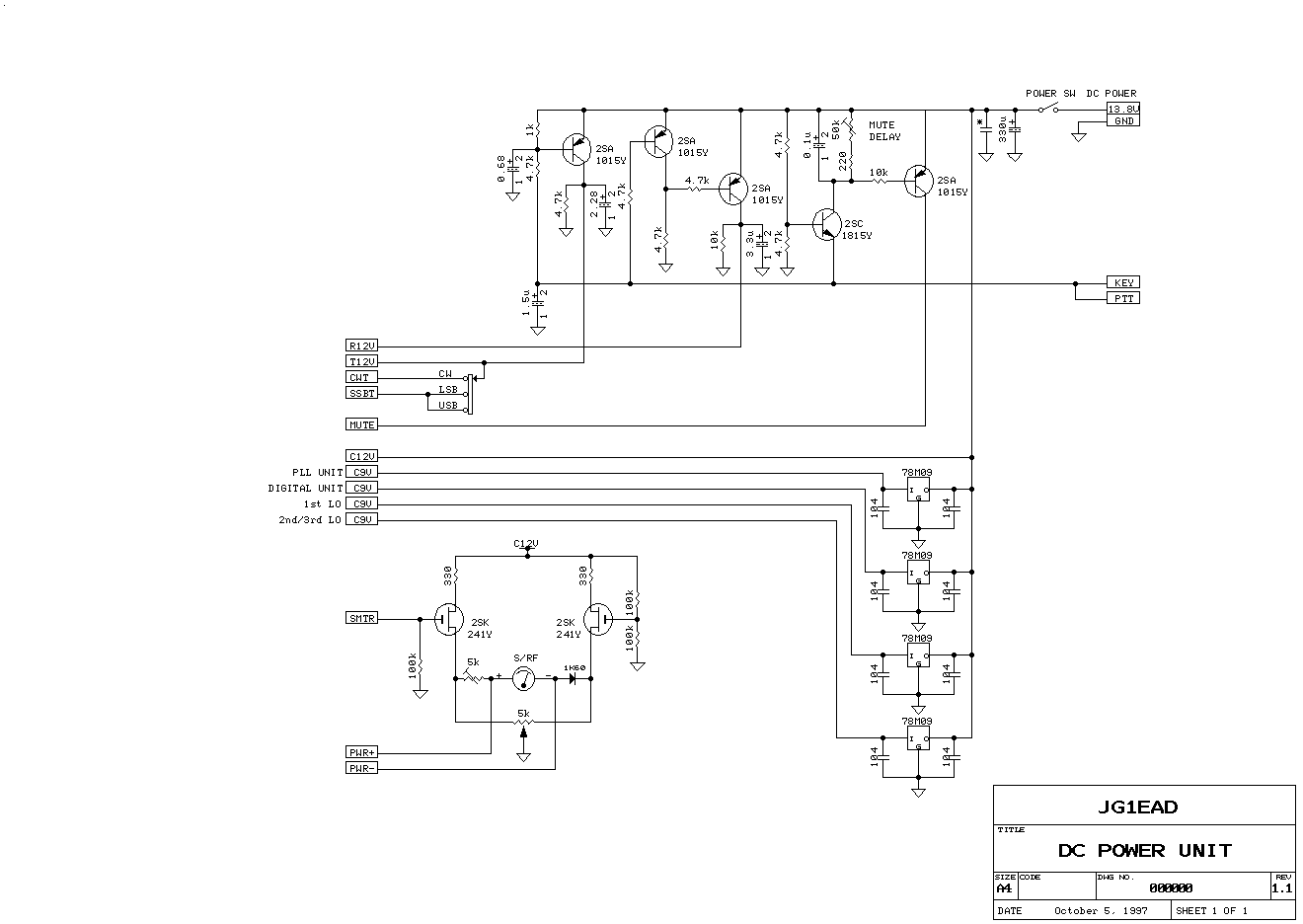

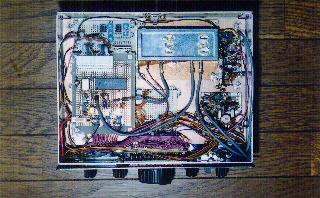

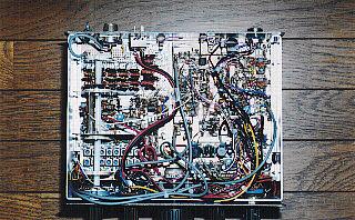

Вседиапазонный трансивер JG1EAD18 июля 2007Внешний вид трансивера Вид на монтаж сверху Вид на монтаж снизу Принципиальная схема блока питания (15 Кб) Принципиальная схема цифрового управления (39 Кб) Принципиальная схема синтезатора частоты (28 Кб) Принципиальная схема формирователя SSB (32 Кб) Принципиальная схема основной платы (28 Кб)
