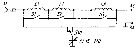

Схема АСУ DL1DA показана на рисунке. Оно представляет собой Г- или L-образный контур, образованный катушкой индуктивности (L1-L9) и конденсатором переменной емкости С1. Переключателем S10 можно выбрать вариант подключения конденсатора С1 (на вход или на выход), что расширяет диапазон согласуемых АСУ сопротивлений.
Антенное согласующее устройство
Индуктивность катушек L1 -L9 образует ряд с кратностью изменения индуктивности, близкой к двум: 0,08; 0,16; 0,31; 0,62 ; 1,25; 2,5; 5 ; 10 и 20 мкГн. Таким образом, если включена (точнее, не замкнута соответствующим переключателем) только катушка L1, индуктивность будет 0,08 мкГн. Если включена только L2, индуктивность - 0,16 мкГн; если включены только L1 и L2, индуктивность - 0,24 мкГн; если включена только L3, индуктивность - 0,31 мкГн и т.д.
Согласующее устройство было изготовлено для использования с QRP радиостанцией с выходной мощностью около 10 Вт, поэтому в нем были использованы детали от обычных радиовещательных приемников. Конденсатор С1 - сдвоенный блок конденсаторов с максимальной емкостью 360 пф, у которого обе секции включены параллельно. Переключатели S1-S10 - аналогичны переключателям типа П2К. Катушки намотаны на кольцевых магнитопроводах из карбонильного железа. При повторении конструкции крайне желательно использовать кольцевые магнитопроводы, которые могут обеспечить минимальную связь между отдельными катушками. Как вариант можно рекомендовать (особенно для более высоких мощностей) использование кольцевых каркасов из диэлектрика и установку дополнительных экранов между катушками.
Данное согласующее устройство обеспечивает согласование 50-ом-ного тракта с антеннами, имеющими входное сопротивление в пределах 10...500 Ом на диапазонах 10-80 м и в более узких пределах на диапазоне 160 м.
