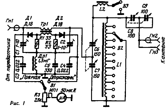

Устройство предназначено для согласования передатчика с различными типами антенн, как имеющими коаксиальный фидер, так и с открытым входом (типа "длинный луч" и т. д.). Применение устройства позволяет добиться оптимального согласования передатчика на всех любительских диапазонах, даже при работе с антенной случайной длины. Встроенный измеритель КСВ может быть использован при настройке и регулировке антенно-фидерных систем, а также как индикатор мощности, отдаваемой в антенну.
Согласующее устройство работает в диапазоне 3-30 МГц и рассчитано на мощность до 50 Вт. При соответствующем увеличении электрической прочности деталей допустимый уровень мощности может быть повышен.
Принципиальная схема согласующего устройства показана на рис. 1. Он включает в себя два функциональных узла: собственно устройство согласования (катушки L1 и L2. конденсаторы С6-С9, переключатели В2 и ВЗ) и измеритель КСВ, собранный по схеме балансного ВЧ моста.

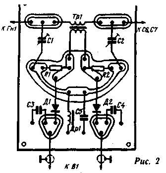

Устройство смонтировано на шасси. На переднюю панель выведены все органы настройки, на ней установлен и стрелочный индикатор измерителя КСВ. На задней стенке шасси укреплены два высокочастотных разъема для подключения выхода передатчика и антенн с коаксиальным фидером, а также проходной изолятор с зажимом для антенн типа "длинный луч" и т. п. Монтаж измерителя КСВ выполнен на печатной плате (см. рис. 2).
Конденсаторы С1 и С2 - воздушные или керамические с начальной емкостью 0,5-1,5 пФ. ВЧ трансформатор Тр1 намотан на кольцо из феррита М30ВЧ2 размерами 12Х6Х Х4,5 мм. Вторичная обмотка содержит 41 виток провода ПЭЛШО 0,35, обмотка размешена равномерно по кольцу. Первичная обмотка состоит из двух витков провода ПЭВ-1 0,51. Дроссель Др1 намотан на кольце из феррита 600НН размерами 10Х6Х Х4 мм и содержит 150 витков провода ПЭЛШО 0,18, размешенных равномерно по кольцу. Катушка L1 намотана на кольцо М30ВЧ2 размерами 32Х15х8 мм и содержит 23 витка провода ПЭВ-2 0,81. Отводы сделаны от 1, 2, 4, 6, 8, 10, 12, 14, 16 и 19 витков. Обмотка изолирована двумя слоями фторопластовой ленты. Катушка L2 намотана на кольцо М30ВЧ2 12Х Х6Х4.5 мм и содержит 30 витков провода ПЭЛШО 0,41. Блоки переменных конденсаторов - самодельные, из воздушных подстроенных конденсаторов типа КПВ. Конструкция сочленения их в блоки может быть любой, важно лишь обеспечить изоляцию роторов и статоров от шасси.
Собственно устройство согласования настройки не требует. Измеритель КСВ настраивают следующим образом. От печатной платы отпаивают провод, идущий к конденсаторам С6, С7. К нему подключают резистор сопротивлением 75 Ом и мощностью- 5-10 Вт (можно использовать несколько резисторов МЛТ-2. соединенных параллельно). Вход измерителя подключают к передатчику. Переключатель В1 устанавливают в положение "Прямая". Подают такое напряжение ВЧ (частотой 21 или 28 МГц), чтобы стрелка индикатора отклонилась на всю шкалу. Затем устанавливают переключатель в позицию "Отраженная" и настройкой конденсатора С2 добиваются нулевых показаний индикатора. Если это не удается, подбирают резистор R2 или диод Д2.
Меняют местами нагрузку и выход передатчика и повторяют настройку конденсате ром С1, а также подбором резистора R1 и диода Д1.
Соотношения прямой и отраженной волн, соответствующие КСВ==1, в правильно настроенном измерителе должны сохраняться во всем диапазоне частот.
Для общей проверки согласующего устройства передатчик подключают к входу устройства, а к его выходу подключают активную нагрузку сопротивлением 75-200 Ом. Конденсаторы С6 и С7 устанавливают в положение максимальной емкости, переключатели - в позиции, показанные на схеме. Включают передатчик и резистором R3 добиваются отклонения стрелки индикатора на всю шкалу. Переводят переключатель B1 в позицию "Отраженная" и переключателем В2 добиваются Минимальных показаний индикатора. Затем настройкой переменных конденсаторов С6 и С7 добиваются нулевых показаний индикатора, что соответствует значению КСВ =1 и свидетельствует о полном согласовании выхода передатчика с эквивалентом нагрузки. На высокочастотных диапазонах может потребоваться подключение катушки L2 параллельно L1.
Аналогичная процедура настройки выполняется и при подключении реальных типов антенн. Отсчет КСВ производят по формуле
KCB=(А+В)/(А-В)
где А - отсчет по шкале индикатора для прямой волны. В-для отраженной. Шкалу можно отградуировать непосредственно в единицах КСВ.
Описанное устройство используется автором с антенной "наклонный луч" длиной 80 м. На всех любительских диапазонах удается получить полное согласование антенны с передатчиком. Помехи телевидению отсутствуют полностью. Данное устройство проверялось на радиостанции UA4IF при работе с отрезком провода случайной длины (15-17 м). На всех любительских диапазонах было получено согласование с КСВ не хуже 1.2-1,5.
