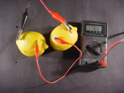

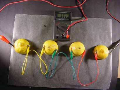

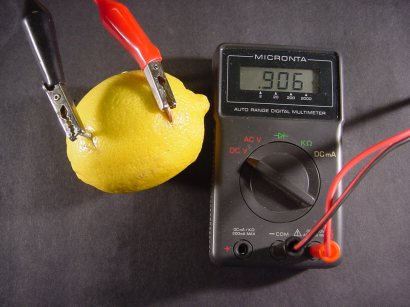

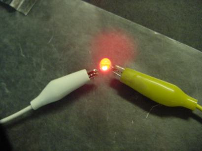

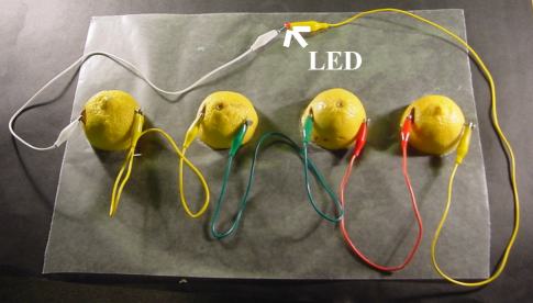

Ранее мы сообщали о сервере с электропитанием от картофеля. Специалисты Texas Instruments на московской конференции разработчиков демонстрировали возможность питания средств отладки популярных микроконтроллеров MSP430 с помощью гальванического элемента из трех яблок. Дошла очередь и до лимонов. Небольшой и очень подробный (может даже слишком) фильм о том, как сделать элемент питания из лимона. Четырех лимонов хватает для питания светодиода, а для калькулятора достаточно и двух. Фильм может представить интерес для начинающих радиолюбителей или для забавных опытов на дому.

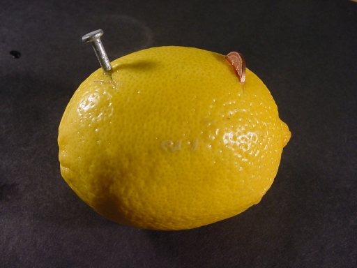

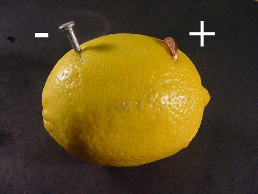

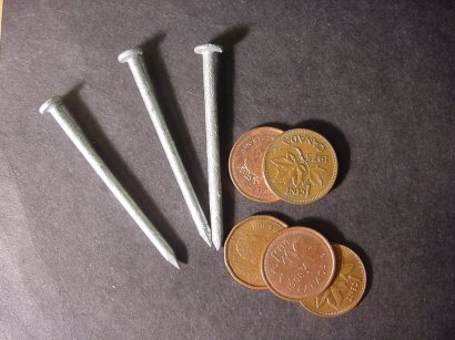

  • Похоже гвозди нужны оцинкованные. И возможно если вместо маленькой медной монетки использовать большую (как наши старые 5 коп.) или кусок толстого медного провода, очищенного от лака, напряжение поднимется. В конце (кто не смотрел видяшку) лимон порезали на четыре части и соединили последовательно - вышло чуть больше 3х вольт. - похоже из-за мЕньшей площади утопленных в мякоть лимона электродов. Но меня больше интересует ЁМКОСТЬ такой батареи и примерная сила тока. Кто-нить пробовал эксперимент, - какие там параметры? И насколько они падают, если использовать просто железные гвозди совместно с медными электродами?
  • :eek: А вам лимоны не жалко :), с ними же чайку можно было попить :D... Ну а если серьезно КПД у такого элемента довольно низкий, десятки миллиампер (такие элементы описывались еще в советские времена) у батареек для наручных часов эти показатели побольше будут :), несколько увеличить КПД лимонной батареи возможно за счет увеличения площади электродов (вместо гвоздей пластины), и как правильно было замечено выше одна пластина должна быть медной вторая цинковой, не оцинкованной а именно цинковой (цинковую пластину можно сделать из неразрушенного стаканчика севшей солевой батарейки) оцинкованная пластина быстро потеряет свои свойства, причина оцинкованная поверхность (толщина обычно в микронах) растворится в кислоте лимона...
